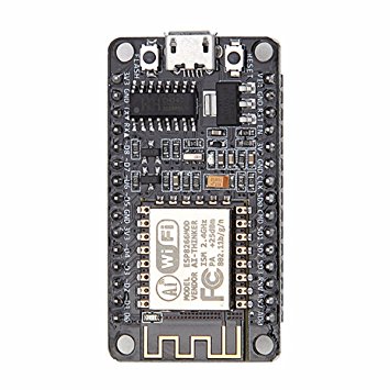

Hallo ich habe mit ein ESP8266 auf Amazon bestellt, weil ich nicht so
lange darauf warten wollte.
Leider habe ich folgendes Problem,
wenn ich das Modul am Laptop anschließe wird es nicht erkannt.
Es wird auch nicht im Geräte-Manager angezeigt.
Ich habe bereits bei einem Beitrag gelesen, dass man eine Diode
entfernen muss, da mein ESP8266 leider anders aufgebaut ist (siehe Bild)
gibt es bei mir diese Diode gar nicht.
Ich habe zwar schon den CH341SER Treiber installiert, jedoch bringt mir
der nicht viel, da das Modul nicht im Geräte-Manager angezeigt wird.
Weiß irgendjemand, was ich machen muss um das Problem zu beheben, oder
muss ich mir ein Neues kaufen?
Im Voraus schon Danke für eure Antworten

Möglicherweise ist das Ding "self-powered" und nicht "bus-powered".
Damit taucht die enthaltene USB-Seriell-Bridge erst dann am USB Deines
Rechners auf, wenn Du die Platine mit einer eigenen Stromversorgung
verbindest.

https://www.amazon.de/ELEGIANT-NodeMcu-ESP8266-ESP-12E-Development/dp/B018E741G4#productDetails
USB Powered - steht in der Beschreibung. Bestätigt durch die letzte
Bewertung auf der Seite.
Hast Du den vorgeschlagenen Treiber benutzt?
http://en.doit.am/CH341SER.zip

Ich habe die Dinger auch!
Sie werden ohne Probleme erkannt.
Also, anderen Rechner probieren.
Anderes Kabel.
Anderes Modul.

Danke für die ganzen Antworten ich habe wie "Arduino Fanboy" gesagt hat
ein neues Kabel probiert und jetzt funktioniert alles.
Wie es aussieht waren die 2 Kabel die ich vorher aus meiner alten
Schublade genommen habe beide defekt.
Danke an Alle :)

Ich habe das gleiche Problem und es scheint an den USB Kabel zu hängen.
Ich habe einige, die bei Ohrhörern und sonstigen Geräten dabei waren
ausprobiert. Die funktionieren nicht, obwohl sie die Ohrhörer aufladen.
Anscheinen fehlt diesen Kabel etwas...
von G. H. (schufti)
ja,meist die beiden Datenleitungen -> 50% Kupfer (haha) eingespart.
Diese Sch§$%@ Dinger dürften an den Steckern nie das USB-Symbol tragen.
