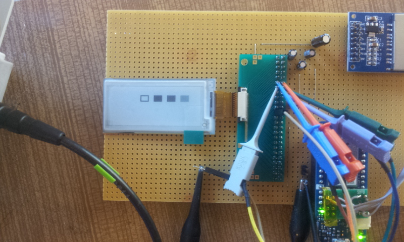

Hallo Forum,
ich habe hier ein Pervasive 4,2" Display mit iTC und versuche hier die
Funktionsweise zu ergründen. Das Display läuft erstmal mit OTP aber ich
würde gerne verstehen was da passiert, auch um das partielle Update zum
laufen zu bringen.
Die Dokumentation ist spärlich.
Ich bräuchte mal ein Dokument oder Hilfe wie die LookUp-Tabellen
aufgebaut sind und was die genau machen. Speziell die VCOM-LUT, W2W-LUT
usw.
Ich habe eine Doku von "Good Display" gefunden, die scheinen einen
ähnlichen COG zu verwenden aber so richtig will das nicht passen.
Weifeng hat auch sowas aber hier ist die Doku genauso lückenhaft.
Bitte Hilfe
#4913748
Also mein EA EPA20-A ist gerade in Betrieb gegangen :).  Der Inverter
läuft wie geplant.
Das LUT ist offenbar dazu da die WaveForm des Gates zu erzeugen.  Mit
Gate ist nicht der Inverter gemeint sondern das vom Pixel.  Verschiedene
Arten dieses Sets erzeugen wahrscheinlich einen andern Kontrast. Womit
auch das Temperaturverhalten sich korrigieren lässt.
So ganz genau weiß ich das aber auch noch nicht .... Also sich nicht
darauf berufen ;) Wer es genau weiß immer her damit ...
#4915081
So wir sind schon ein Stück weiter ..
Das oben genannte trifft im groben zu.
Die Waveform also der Inhalt des LUTs bestimmt wie die Partikel des
Display kippen.  Die Spannungsverhältnisse ergeben sich aus der
Beziehung zwischen den Spannungen  VSource, VGate und Vcom. Die
Impulsfolge daraus bestimmt wohin die Partikel des Display kippen.
Da dieses verhalten von der Temperatur abhängt muss dies korrigiert
werden.
Beim SSD1606 geschieht das offenbar so das je nach Temperatur
entsprechende stellen des LUTs verwendet werden.
Ein falsches LUT führt demnach zu fehlerhafter Funktion des Displays.
Wie und welche Werte Sinnvoll sind kann ich nicht sagen. Das müsste man
beim Hersteller des Display erfragen.
Wenn alles läuft sieht das so aus :)
OP #5467524
Ja, ich habs im Griff.
per Try and Error kann ich nun auch die LUTs verwenden und eigene
schreiben. Auch farbige hab ich im Einsatz. Partielles Update
funktioniert. Es gibt aber immermal wieder unvorhersehbare Effekte.
Ich vermute, der COG ist bei meinen und den EA-Displays der gleiche.
Jedenfalls ist die Außenbeschaltung identisch und auch der Stecker. Aber
das Software-Interface ist unterschiedlich. Deshalb vermute ich, dass
jeder Hersteller seine eigene Firmware in den COG brennt. Deshalb gibt
es so einen wilden Zoo von Displays (ich hab hier min 6
unterschiedliche), die gleich aussehen aber alle unterschiedlich
funktionieren.
Informationen bekommt man schlecht oder garnicht.
