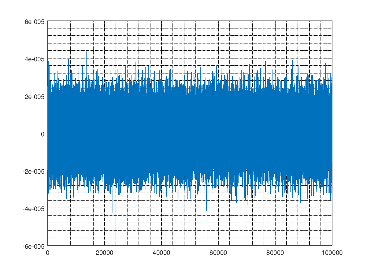

Also habe ich mir in Octave mal weisses Rauschen erzeugt:
close all
clear all
y1 = wgn(100000,1,-100);
save('-ascii','WhiteNoise.txt','y1')

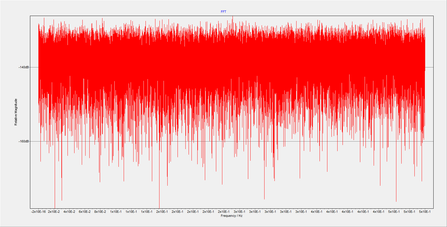

Ich erhalte ein Rauschen (siehe WhiteNoise.png und WhiteNoiseFFT.png),
mit:
Mittelwert: 3.24153900282393e-008
Standardabweichung: 1.00114444986970e-005
Min: -4.36969560911424e-005
Max:4.34556363582950e-005

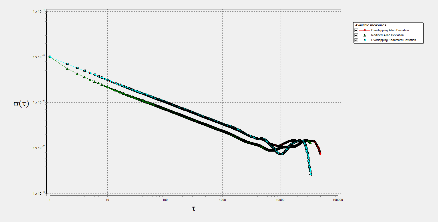

Nun nehme ich mir bspw. das Programm Plotter her, trage die Abtastrate
(Tau-0 and FFT sample rate / s = 1), trage für Nominal Frequency / Hz
ebenfalls 1 ein und plotte mir die verschiedenen Abweichungen
(Overlapping Allan Deviation, Modified Allan Deviation, Overlapping
Hadamard Deviation) geplottet (siehe WhiteNoiseAllan.png).
Was sagen mir jetzt die drei Kurven und deren unterschiedliche Verläufe?
Warum fallen die Kurven nicht kontinuierlich ab, habe ich doch
eigentlich weisses Rauschen erzeugt. Ich hätte jetzt nur eine Gerade
erwartet. Schlägt hier die vertikale Diskretisierung zu?
Was kann ich aus diesem Diagramm insbesondere auf der vertikalen Achse
ablesen?

Die Allan Varianz für ein gegebenes tau wird in etwa so gebildet:
* Man teilt die Messdaten der Länge T in Blöcke der Länge tau ein
* Über jeden Block wird der Mittelwert gebildet
* Jetzt berechnet man die mittlere Quadratische Abweichung zwischen zwei
aufeinanderfolgenden der T/tau Mittelwerte
* Diese mittlere Quadratische Abweichung (mit einem Vorfaktor 1/2 wenn
ich mich richtig erinnere) ist die Allan Varianz sigma^2(tau) (von der
du schreibst), die Wurzel daraus die Allan Abweichung sigma(tau) (die du
geplottet hast). Im Allgemeinen nimmt man lieber die Allan Abweichung,
weil sie in der Größenordnung der gemessenen Größe liegt.
Jetzt kannst du tau theoretisch bis T/2 laufen lassen. Dann hast du aber
nur noch zwei Blöcke, also nur einen Wert für die Abweichung. Der Wert,
den du dann erhältst, ist eine zufällige Stichprobe aus einer
Population, deren Varianz gerade die Allan-Varianz (die tatsächliche,
nicht die, die man mit wenigen Punkten bestimmt hat) ist. Der Fehler für
die so bestimmte Allan Varianz ist dann etwa sigma^2(tau)/(T/tau-1),
also für T/tau = 2 gerade so groß wie der bestimmte Wert.
Was das größte brauchbare tau ist, hängt im wesentlichen davon ab, wie
groß der Fehler sein darf. Ein guter Richtwert ist, dass die Ergebnisse
bis zu einem tau von T/10 halbwegs verlässlich sind (sie haben denn
einen Fehler von 11% für die Allan Varianz bzw. 33% für die Allan
Abweichung).
Vielleicht kann dein Programm dir ja den Fehlerbalken dazu plotten? Beim
weißen Rauschen solltest du dann sehen, dass die erhaltenen Punkte unter
Beachtung der Fehlerbalken mit einer Fortsetzung der geraden Linie
konsistent sind.
