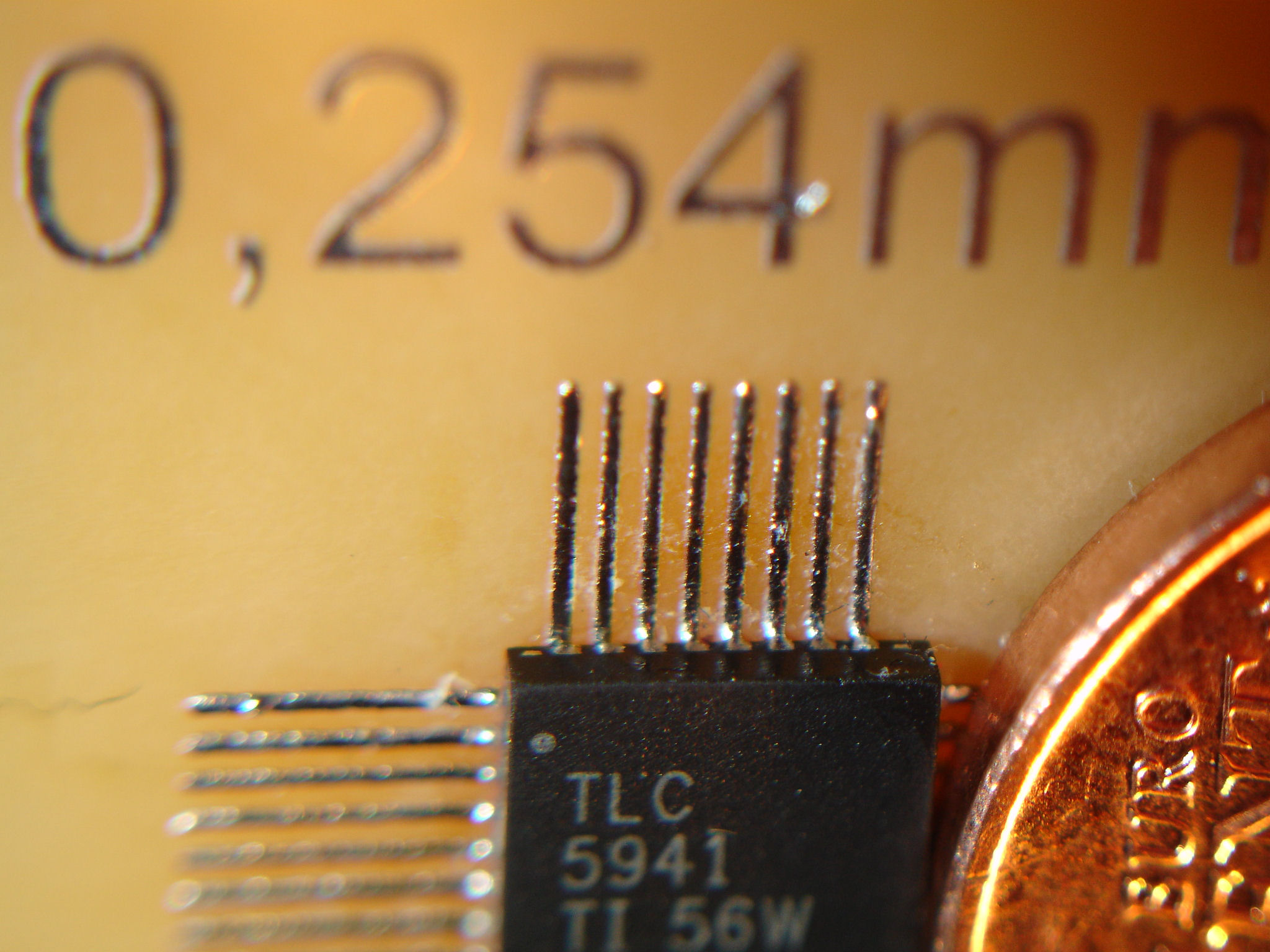

Kann man diese noch von Hand löten? hatte leider noch die ein selbiges
in der Hand
Viele Grüsse
von Florian M. (----florian----)
Hallo Steffen.
Habe ich einmal gemacht, und es ist machbar. (Anhang)
Ein bisschen Übung sollte man schon haben, und ganz wichtig: Löthonig!
Gruß Florian
von Peter (Gast)
Und eine sehr ruhige Hand, Lupe und genug Licht. Und wenn's mal wieder
zuviel Lötzinn war, dann wieder wech mit Entlötlitze. Dafür gehts beim
zweiten Versuch am Pin dann aber gleich viel besser ;)
von Steffen (Gast)
Okay das sieht ja ganz machbar aus ( immerhin besser als der 0.5mm 50
POl Molex Connector gestern ;)
DANKE
und viele grüsse
von Unbekannter (Gast)
Viel Flußmittel und dann mit Holkehle drüber und in wenigen Sekunden
erledigt. Ohne Lupe und Bleistiftspitze und so ein Kram.
von Axel R. (Gast)
MAch ich auch (fast) jeden Tag. Mega8 und MEga16 im MLF. kein Problem.
Das Ausrichten ist etwas fummelig, Daumen drauf und erst mal einen Pin
festmachen, die anderen hinterher. Spitze Spitze, macht eben jeder
anders. Nur die Massefläche in der Mitte bekommst Du so nicht fest,
logisch. ISt ja eigentlich auch murks, aber es geht mal so auf die
schnelle.

die massefläche kannst du mit heißluft fest machen, wenn keine
kleinteile in der nähe sind :)
