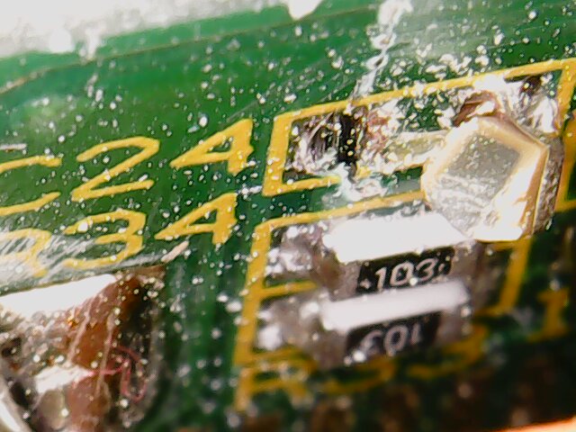

Hat jemand zufällig einen Schaltplan vom FS20 DU Unterputz-Dimmer.
Ich wollte bei mir nun wieder einen einbauen, der beim Ausbau vor Jahren
(alte Wohnung) immer einwandfrei funktioniert hat. Leider hat er nun
keine Funktion mehr :(

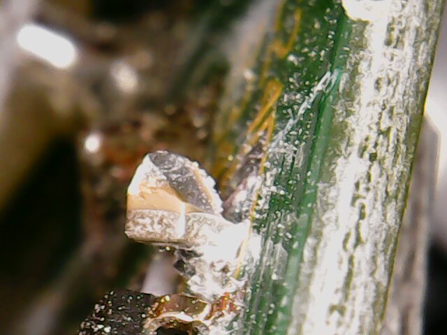

Beim Betrachten der beiden Platinen ist mir ein zerstörter KerKo (C24)
aufgefallen (siehe Foto). Vermute aber fast, dass der eventuell schon
seit der Produktion zerstört ist.
Jetzt würde ich gerne die Kennwerte wissen. Haben solche SMD-Chip-KerKos
eigentlich immer die gleichen Werte? Dort ist ja nie etwas aufgedruckt

Du kannst ungefähr die Größenordnung anhand der Farbe bestimmen:
hellblau - picofarad, hellbraun - nanofarad, dunkelbraun - mikrofarad.
Bei 0603 und größer spielt auch die Dicke manchmal eine Rolle - 1/3 der
Breite - picofarad, 1/2 - nanofarad, rechteckiger Querschnitt -
mikrofarad. Bei 0402 und kleiner sind die alle rechteckig. Das ist aber
nur eine sehr grobe Schätzung. Deiner sieht nach einem Stützkondensator
aus, weil er neben dem IC ist. Evtl. macht der Bruch einen Kurzschluss.
Versuche erstmal die Reste des Kondensators wegzulöten. Wenn es ohne
funktioniert, lötest du einen 100nF an seiner Stelle ein.

Danke für die Tipps. Dachte bisher die SMD-KerKos wären alle hellbraun.
Ein Schluss war da definitiv nicht (sieht nur auf den Fotos so aus).
Nichtsdestotrotz mal ausgelötet und mit Druckluft gereinigt. Keine
Besserung. Dann habe ich einen (bedrahteten) 100nF KerKo an die Stelle
gelötet. Auch nichts. Die RX-Platine funktioniert (das empfangende
FS20-Signal kann ich per Signalverfolger am Ausgang hören). Dort liegen
2,7V an.
