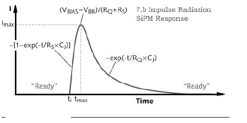

Sekunden. Was habe ich denn falsch gemacht? Meine Spannungskurve sieht
aus, wie in dem Bild, nur eben passiert das ganze nicht sehr schnell.

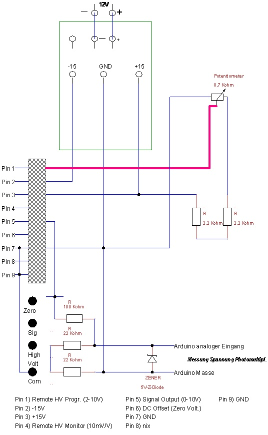

Zum Aufbau:
Der Monochromator wird über einen normales kleines Steckernetzteil mit
nachgeschaltetem DC/DC-Wandler mit Strom versorgt (NSD10-12D15). Der GND
des Monochromators ist mit dem GND des DCDC-Wandlers verbunden. Der
Signalausgang vom PMT ist über einen Spannungsteiler mit dem GND des
Monochromators verbunden. Der Spannungsteiler hat R1=100 Kohm und R2= 44
Kohm. Am R2 hängt ein Arduino. Bei kleineren Widerständen bleibt das
Problem.

Gast #4916530
die komplette Stromversorgung läuft über den Wandler. Ich habe diesen
extra gekauft, da ich kein Netzteil mit negativer Spannung habe. Die
Wahl fiel auf ihn, da seine Leistung etwas über der nötigen Leistung des
Monochromators liegt. Ich habe den DCDC-Wandler auch mit einem
Labornetzteil betrieben (Imax war bei 0,25A). Das Steckernetzteil geht
bis 1,2A.
Bei der PMT-Spannung hatte ich von -300V bis -700V alles durch. Überall
das Gleiche. Meine Schaltung habe ich mal als Bild hochgeladen. Ich bin
in Sachen Elektronik nicht gerade ein Spezialist. Aber mit einer Erdung
kann das nix zu tun haben, oder?
MFG Andi
Gast #4916586
Mit dem Datenblatt vom PMT selber habe ich mich nicht groß beschäftigt,
da ich da davon eh nur die Hälfte verstehe. Eigentlich sollte in dem
Monochromator schon alles nötige verbaut sein, sodass man nur noch das
Signal messen braucht...dachte ich zumindest.
Den Spannungsteiler habe ich auch schon mit kleineren Widerständen
gebaut - ohne Erfolg. Die Spannung steigt dann nicht mehr so hoch, aber
sie fällt trotzdem zu langsam ab.(Signal: Vmax=14,5V Imax=0,03A). Ich
habe eben den Signal-Ausgang mit einem 47ohm-Widerstand überbrückt und
es dauert trotzdem ewig, bis 0V erreicht sind.
