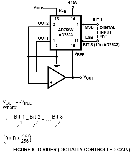

Hi Leute,
hab folgendes Problem: muss ein 4Mhz Sinus (Amplitude 4Vss) in der
Amplitude ändern (0-100mVss)Die sollte nach Möglichkeit in 256 besser
1024 Schritten geschehen. Dabei muss die Signalform und Frequenz und
Fase des Ausgangssignals exakt erhalten bleiben.
Bin für jede Idee dankbar.
Mfg
Cosmic

multiplizierende DA-Wandler sind relativ günstig, Reichelt hat soweit
ich weiß den 7523 oder 7524
http://www.analog.com/UploadedFiles/Data_Sheets/888358036ad7524.pdf
der muß in die Gegenkopplung eines OP, dann ist dessen Verstärkung
digital einstellbar

von Christoph Kessler (db1uq) (Gast)
hier die Schaltung aus dem Intersil-Datenblatt zum AD7423/7533. Der 7524
hat noch ein Latch-Register, ist sonst ähnlich.
Hersteller dieser alten DA-Wandler: Maxim, TI, Exar, AD, Intersil
alle bei www.alldatasheet.com mit Suchbegriff 7523 oder 7524 zu finden
von Cosmic (Gast)
Da brauch ich ja auch einen OP mit ner Verstärkung <1. Und welcher OP
bringt die 4Mhz sauber rüber?
