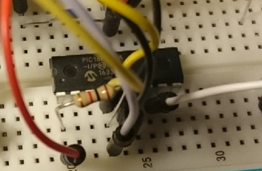

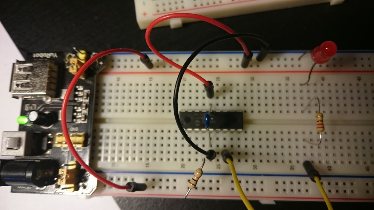

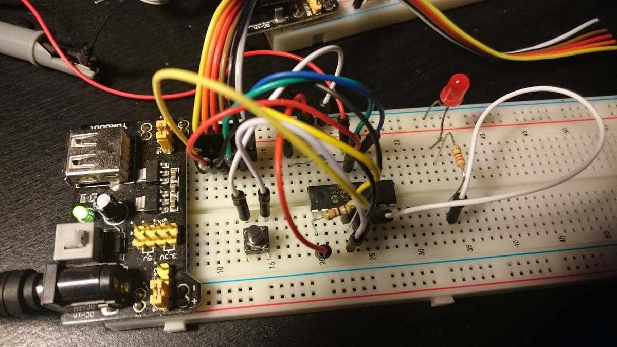

von Reiner L. (reiner_l)
Hallo GroberKlotz,
leider hat auch dein Code nicht das erhoffte ergebniss gebracht ;-(.
Deiner 2 Sekunden LED ON lassen die LED 2x blinken innerhalb von ca. 2
Sekunden.
Ich habe es nun einen total schlanken Code benutzt um nur die LED
einzuschalten, aber auch da blinkt diese im ca. 1 sekunden Takt.
Code ist beigefügt und Bild vom Breadboard.

Kann es sein, das meine Hardware nicht korrekt verdrahtet ist?
Ist zwar schlecht zu sehen auf dem Foto, aber auch auf dem Video sieht
man es nicht so gut.
Eventuell hat ein User richtig gute Augen und kann da einen Fehler
erkennen.
Gruß Reiner

von Grober Klotz (Gast)
Hallo Reiner,
ich habe mir mal das Foto Deiner Schaltung angeschaut (soweit das nun
mal moeglich ist). Wenn ich das richtig sehe, ist auf dem Steckbrett
Pin 1 (RA2)  und Pin 4 (RA5/MCLRE)  mit R10k verbunden,
RA5 ist jedoch mit R=10kOhm nach +Vdd zu verbinden! vgl. Link unten
Von Pin 1 fuehrt ein rotes Kabel zur Steckleiste  nach (?? +Vdd??)
Sollte dies der Fall sein - wenn RA2 als Output konfiguriert ist, und
auf LOW liegt - wird dieser PIN strommaessig total ueberlastet!
Das weisse Kabel fuehrt vom Taster zum Pin4 (MCLRE)
das waere zwar richtig, wuerde aber evtl. wegen dem 10k nach RA2
Probleme bereiten koennen.
Vom Taster fuehrt ein weisses Kabel nach (??GND??)
das waere richtig, Hinweis im Datenblatt 17.0 ELECTRICAL SPECIFICATIONS
"Note" beachten.
ICSP:
Falls RB7/RB6 (Data/Clock) beschaltet sind, sollte die Beschaltung mit
je 1kOhm von den
ICSP-Leitungen Data/Clock entkoppelt werden.
Schau Dir mal ueber die korrekte Beschaltung von MCLR/RB5 (Pin4) diese
Links bei www.sprut.de an:
http://www.sprut.de/electronic/pic/reset/index.htm#mclr
http://www.sprut.de/electronic/pic/icsp/icsp.htm
http://www.sprut.de/electronic/pic/icsp/icsp.htm#3
(Bei dem Bild mit dem ICSP-Stecker ist die sprut-eigene Belegung
angegeben! Das Pickit verwendet eine spiegelverkehrte Belegung!)
Vielleicht hilft Dir das weiter
mfG Grober Klotz
Hallo Grober Klotz,
ich hatte gestern Abend wenig Zeit aber habe trotzdem einiges geprüft.
(war aber keine gute Idee ;-)
An der Hardware habe ich eigentlich keinen Fehler erkennen können.
Soweit ich das verstanden habe, werden die 10 oder 20K an RB5 gegen VDD
nur beim Sprut Brenner benötigt, weil der mit 12V arbeitet, beim PicKit
Hallo Reiner,
Du schreibst unter anderem:
> gegen VDD >nur beim Sprut Brenner benötigt, weil der mit 12V
> arbeitet, beim PicKit ist das nach meiner Meinung nicht so.
Ich sehe das jedoch anderst (bezieht sich auf den hochgeladenen
Ausschnitt Deines Steckbrettes):
RA5 (MCLRE) muss, wenn als Resetpin (in CONFIG -> _MCLRE_ON) verwendet,
ueber einen Widerstand (vgl microchip-Poster PICkit3 R20-50kOhm) nach
+5V verbunden sein. Dieser Widerstand hat folgende Aufgaben:
1. Indem RA5 im PIC als digitaler Input fest verdrahtet ist, muss der
   Eingang zum sicheren Betrieb wie jeder andere Eingang auch, waehrend
   der Codeausfuehrung auf definiertem Pegel liegen.
2. Der Widerstand von MCLRE nach +Vdd schuetzt die anderen
   Schaltungsteile, welche ueber die Vdd-Leitung versorgt werden, vor
der
   hohen Programmierspannung.
3. Waehrend der Ausfuehrung des Codes muss MCLRE ueber den Widerstand
auf
   +Vdd bleiben, nur dann kann der PIC sein Programm ausfuehren
   (wenn in CONFIG -> _MCLRE_ON).
4.  Zum Programmabbruch (RESET) wird MCLRE, wie bei Deiner Schaltung,
    ueber einen Taster auf GND gezogen. Die Programmausfuehrung startet
    sodann wieder an Adresse 0x000 (reset vector), sobald am MCLRE-Pin
    wieder +Vdd anliegt
Zu Deiner Schaltung (vgl. Anhang Reiner_Breadboard_Snip.PNG):
Die Ecke mit dem versenkten Punkt vorne unten links gibt vor, dass hier
die Zaehlung der Pins mit 1 beginnt - klar-.
Pinbelegung (Irrtum vorbehalten) so wie das fuer mich sichtbar / bzw. zu
vermuten ist:
· Pin 1 (RA2) ist offensichtlich ueber 10kOhm mit Pin 4 RA5/MCLRE/Vpp)
  verbunden – m.E. FEHLER
· Pin 1 ist mit dem roten Kabel vermutlich mit +5V verbunden (nicht
sicher
  erkennbar) – m.E. FEHLER
Korrektur durchfuehren: Widerstand 20-50k von RA5 direkt auf +5V legen
· Zu Pin 4 (RA5/MCLRE/Vpp) fuehrt noch ein gelbes Kabel, vermutlich die
  Programierspannung Vpp - OK
· Zu Pin 4 fuehrt noch ein graues Kabel zum Taster (Reset)  - OK
  (Bitte Taster beim Flashen nicht druecken, denn dann ist das Pickit
  defekt)
· Pin 5 (Vss) schwarzes Kabel fuehrt vmtl nach GND (0V) – OK
· Pin 7 (RB1) ist ueber LED + R 220 nach GND geschaltet – OK
· Pin 14 (Vdd) ist mit roten Kabel vmtl. Nach +5V geschaltet – OK
mfG Grober Klotz
Hallo noch mal Grober Klotz,
eigentlich habe ich jetzt keine Idee mehr.
Um alles auszuschließen was Fehler beinhalten könnte, habe ich eine
absolute Minimalvariante auf dem Breadboard erstellt. (siehe Bild)
Ich denke da müssten alle Fehler ausgeschlossen sein.
Das entspricht genau der Beschaltung auf dem Velleman Testboard.
Auch im Internet habe ich diverse Bilder und Beschreibungen erneut
gelesen.
Mir ist das absolut schleierhaft.
Eigentlich ist es nich wirklich wichtig, auch die jetzt vorliegende

Noch ein Nachtrag, damit man das auch nachvollziehen kann, habe ich noch
zwei Videos bereitgestellt, die das Verhalten dokumentieren.
Variante Breadboard
http://www.rlonline.de/BilderForForums/MOV_0386.mp4
Varainte Velleman K8048
http://www.rlonline.de/BilderForForums/MOV_0387.mp4
wohlgemerkt, es handelt sich um den gleichen PIC nur einmal in das eine
und das andere Board eingesteckt. Verrückt, oder ;-).
Gruß Reiner
von Thomas E. (picalic)
Ich glaube, ich weiß, was los ist!
Deine LED auf dem Breadboard ist gar keine normale Standard-LED, sondern
eine Blink-LED (eine mit eingebautem Blinker-Chip!)
Schließe sie einfach mal direkt an die Versorgungsspannung an, statt an
den PIC-Port und Du wirst sehen, daß der PIC am Blinken völlig
unschuldig ist!
Ohhhh, na klar das kann sein, ich habe die nur aus der Grabbelkiste
genommen.
Das ist durchaus möglich... mich vor den Kopf schlagen ohne Ende ;-).
Das du dadrauf gekommen bist!!! Alle Achtung.
Werde ich natürlich heute Abend direkt prüfen.
Vielen, Vielen Dank Thomas, ich denke das wird es sein.
Sorry an Grober Klotz das ich dich solange mit meinem Fehler belästigt
habe.
Ich melde mich heute Abend, ich kann es kaum erwarten. Leider kann ich
nicht einfach losfahren, sind immerhin 60km, aber am liebsten würde ich
Gruß Reiner
Hallo Thomas du bis mein Held !!!
Ich wäre wohl nur durch Zufall drauf gekommen. Es ist natürlich genauso
wie du es geschrieben hattest.
Als du es erwähnt hast, war mir auch sofort klar das es die Ursache ist.
