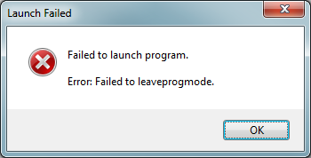

Beim Debuggen (Start debugging an break) erscheint nach dem Laden des
Programmes und der Meldung "Loading symbol info (95%)" ein popup mit der
Meldung:
      "Failed to launch program"
      "Error: Failed to leaveprogmode"

Da ich gerade das gleiche Problem hatte und weder hier noch woanders
spontan eine Lösung finde konnte...

Solange das drin ist habe ich obige Fehlermeldung.
Und die Fuses werden auch gesetzt wenn ich "Start Debugging and Break"
ausführe warum auch immer.

Nachdem ich versucht habe in den Debug-Mode zu kommen war die Low-Fuse
aber wieder zurück gestellt auf 0xdf.
Wenn ich im Source-Code für die Low-Fuse oxfe eintrage kommt ebenfalls
die Fehlermeldung.
Nur wenn ich den Block auskommentiere komme ich in den Debug-Modus, egal
wie die Fuses gesetzt sind.

Schon etwas älter, hier aber trotzdem der Hinweis:
Bekam dieselbe Fehlermeldung beim Starten des Debuggings.
Ursache war ein Umlaut im Pfadnamen meines Projektverzeichnisses (ich
weiß, böse, böse Sonderzeichen. Niemals in Pfadnamen verwenden...)
Studio kommt damit problemlos zurecht, nur das Debugtool nicht.
Findet dann offensichtlich nicht das ELF!
