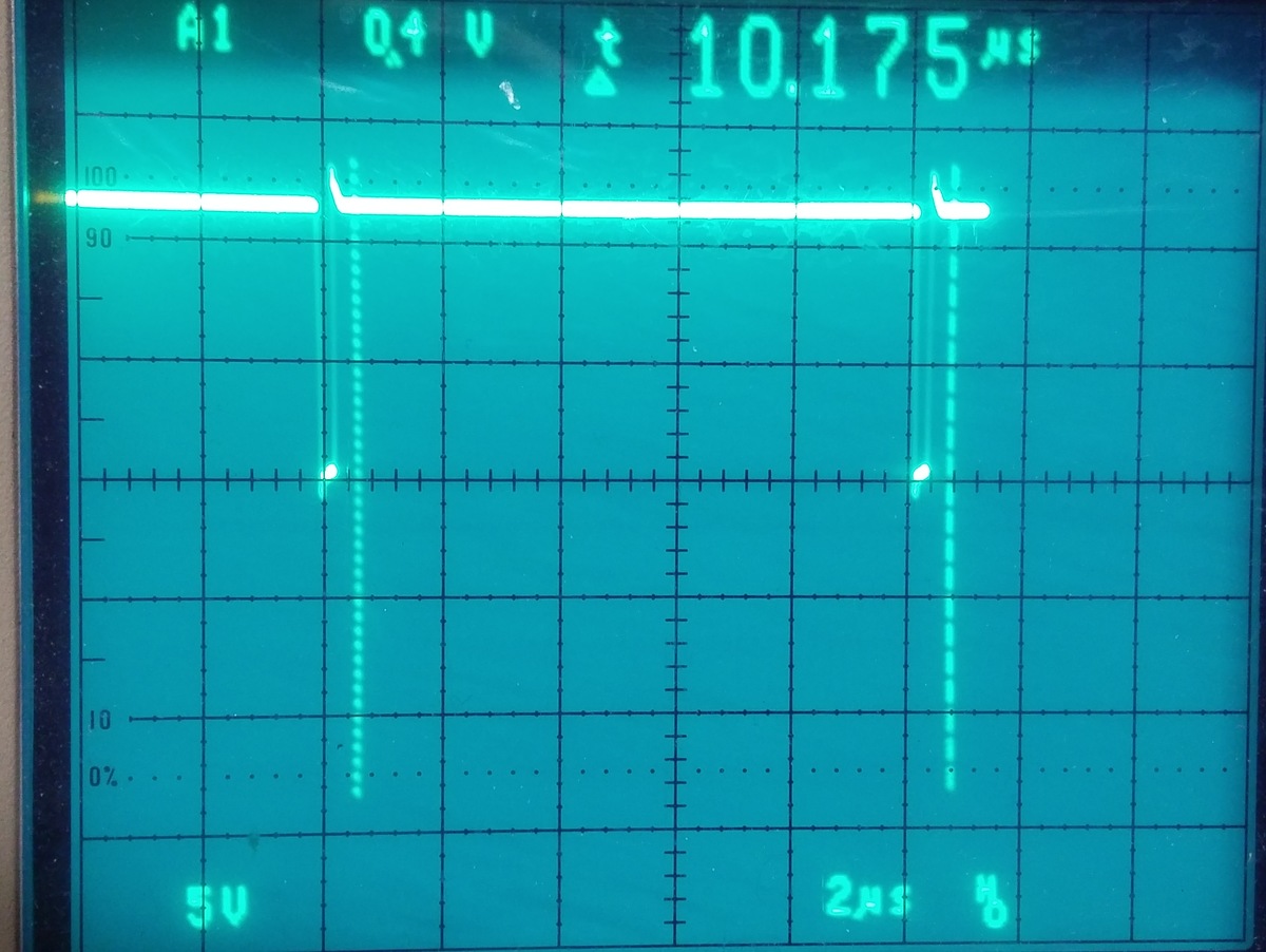

ich habe ein defektes DigiPro 1000s, dass ich wieder zum Laufen bringen
will. Probleme macht die PFC-Stufe am Eingang, der Rest dürfte
funktionieren. Der MOSFET MOS7A der PFC-Stufe gibt nach dem Einschalten
den Geist auf, sprich er ist komplett leitend. Ich habe nun schon drei
Stück durchgeheizt mit gleichem Fehlerbild. Den MOS2 habe ich ausgelötet
um sicher zu gehen, dass nur die PFC arbeitet. Fährt man  langsam die
Spannung am Eingang mit dem Regeltrenntrafo hoch gibt es immer wieder
ein kurzes Zucken, das mit hohem Stromfluss einhergeht (äquivalenter
Spannungsimpuls gemessen an R13) bis bei weiterem Erhöhen der Spannung
der MOSFET MOS7A kapituliert. Schalte ich sofort die volle Netzspannung
drauf, gibt er auch sofort den Geist auf. Bei nicht eingelötetem MOS7A
steht die einwandfrei  gleichgerichtete Spannung (ca. 230V*1,4) an C40,
C52 an. Die Dioden habe ich durchgemessen, sie scheinen zu
funktionieren. L9 hat einen Innenwiderstand von ca. 50mOhm. Es sind
keine Brandspuren oder ähnliches an den Bauteilen ersichtlich. Wenn ich
an der Anode von D16 15V per Netzteil einspeise, liegt  am Gate von
MoS7A das Steuersignal des PFC-Controllers an (siehe Bild). Ich bin mir
jetzt nicht sicher, wo der Fehler noch liegen könnte. Kann es hier der
Controller U8 sein? Viel kommt ja nicht mehr in Frage. Vielleicht hat
jemand eine Idee.
