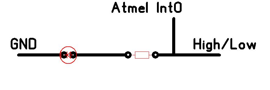

Hi Leute,
Ich nütze an meinem Atmega8 int0 und int1.
In meiner Testschaltung sind die Ausgänge von 2x Ne555 (kann Strom
liefern und aufnehmen) über einen 10kOhm Wiederstand angeschlossen,
funktioniert tadellos.
Nun möchte ich aber gern über eine LED sehen wenn die Leitung am int1
auf high geht.
Dazu habe ich mir die "Schaltung" im Anhang ausgedacht, ich weiß
nicht warum, aber ich bin mir unsicher ob diese funktioniert, eigetlich
sollte sie schon funktionieren,oder?
Was meint ihr dazu?!

Eingänge sind doch hochohmig, oder?
Dann würde Dir Dein Signal (je nach dem wie stark das ist)
über den Widerstand und die LED nach GND verloren gehen und
INT0 nicht auslösen.

nein, das funktioniert nicht.
Der 10k Widerstand am 555 ist zu hochohmig.
Damit bekommst du max 0,3mA durch die Led und
deine Spannung am Int0 bricht dir auf ca. 2V ein.
Was soll der 10k Widerstand eigentlich? Schliesse
den Eingang direkt an 1k vor die Led und gut iss.
