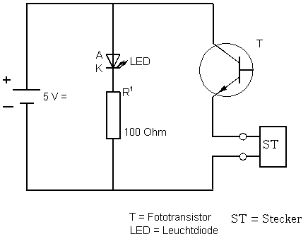

Aufgabenstellung:
1.  Bau einer Lichtschranke
2.  Zählen mittels (MEXLE 8252-Board) der Umdrehungen eines Rades
welches durch die Schranke läuft.
3.  Übertrag auf einen anderen Chip (MEXLE ATMEGA????????-Board)
Zu1
Schaltplan Lichtschranke mit Forotransistor
1.  Lichtschranke
2.  Scheibe
3.  Motor
Oder Infarot

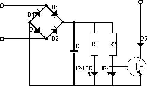

Über die Dioden D1-D4 (1N4148) in der Schaltung wird die Lichtschranke
mit Strom versorgt. Der Kondensator C (10 µF) ist als
Glättungskondensator eingefügt, um minimale Schwankungen im
Digitalstrom auszugleichen.
Über R1 (1 kOhm) wird zunächst die IR-LED (IRL80A / IRL81A) betrieben,
die die eine Hälfte der Lichtschranke darstellt.
R2 (120 kOhm) bildet zusammen mit dem IR-Transistor IR-T (LPT80A) einen
Spannungsteiler. Über D5 (1N4148) wird das Mexle-Board angeschlossen.
Dieser Ausgang kann vom Transistor T (BC337-40) auf negatives Potential
geschaltet werden.
Fällt kein Infrarotlicht auf IR-T, wird die Basis von T über R2 auf
positives Potential gezogen, T leitet. Wenn IR-T leitet, weil die
Lichtschranke nicht unterbrochen ist, wird die Basis auf negatives
Potential gezogen und T leitet nicht.
Bauteil  Bezeichnung
D1-D5  Universal-Diode 75 V 100 mA DO35
R1  Widerstand 1kOhm
R2  Widerstand 120kOhm
C  Elko 10 µF ø 5x11mm
  Elko 22 µF ø 5x11 mm
T  Transistor npn BC337-40
IR-LED  Infrarot-Diode IRL80A
  Infrarot-Diode IRL81A
IR-T  Fototransistor LPT80A

Ja was willst Du uns denn mit den Bildern sagen? Das sieht doch schonmal
nett aus, aber was willst Du wissen?
3N
von christian (Gast)
Ich möchte wissen welchen der zwei schaltungen eher für das zählen der
undrehung geeignet ist.
und wie die ansteuerung zum mexle board ist also welche pins ich
ansteuen muß.

Erstmal einige Fragen zu deiner 2.Schaltung:
Was hängt am Brückengleichrichter (D1-D4)?
Ist da ein Traffo oder irgend eine andere Schaltung?
Wo ist deine Masseverbindung zum AVR-Board?
Den Fototransistor in deiner Schaltung mußt du anders herum einbauen.
Wie schaut die Beschaltung des Pin's auf dem Board aus an den du die
Lichtschranke anschließen willst?
Wenn du die Schaltung wie du es beschrieben hast so einfach an einen
INT-Eingang (Ingang mit externer Interupterkennung) hängst, dann wird
die Schaltung nicht funktionieren.
mfg Sepp
Hallo Sepp
hier ist der schaltplan .
(D1-D4) hängt die stromversorgung 5v

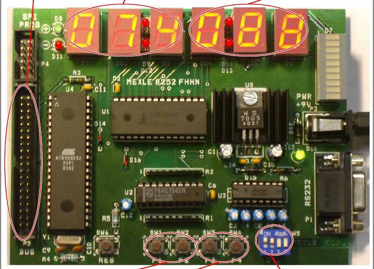

Aber wie bekomme ich nun die ganze sache an das mexle board der eingang
wird bei mir der P2 Bus sein siehe mexleboard.jpg links.
aber welche pinns nehme ich da?
von Sepp -. (sepp_o)
Salve
Ich würde INT0 bzw. INT1 des µC's verwenden.
Wie diese Pins aber über den Buskonnector geschleift werden kann ich
dir leider nicht sagen.
Da mußt du dir das Datenblatt/Beschreibung deines Board's anschauhen.
Die 1. Schaltung wird höchstwarscheinlich funktionieren.
Du mußt nur darauf achten dass der Fototransistor in Sperrrichtung
betrieben wird.
Es hann aber sein dass der Fototransistor zu wendig leitend wird wenn
licht darauf fällt.
In diesem Fall würde ich dann einen Transistor in Darlingtonschaltung
verwenden.
mfg Sepp

von dernixwois (Gast)
@christian
Auf der rechten Seite ist doch der Externe Busverbinder!
Die Pins 26, 28, 30, 32, 34,36, 38 und 40 ist Port 2.
Da einfach dein Signal draufgeben  z.B Pin 40 = P2.0, wenn Du Pach-Kabel
hast sollte dies kein Problem sein.
