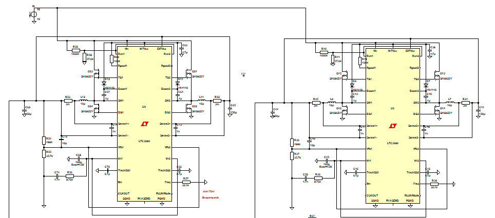

Hallo Leute, ich brauch Hilfe,
1. kann jemand mir sagen, wie nich die Beide Modulen paralell verbinden
kann, bzw synchronisieren??
Damit ich am Ausgang die Summe bekommen kann.
2. Wie kann ich dEN Spannungsregler in Stromregler umwandeln(VON DEN
MOULEN) ?

Entweder kann der Regler schon Loadshare, oder man benotigt einen
Loadsharecontroller. Was sagt das Datenblatt ?  Ist der Controller
Polyphase faehig ? Steht alles im Datenblatt. Das angehaengte Bild ist
ja grad nicht lesbar.
Einen solchen Regler Synchronisieren bedeutet dass er mit derselben
Frequenz arbeitet, manchmals baut darauf ein Multiphasen Ansatz auf.
Mir scheint das Wissen etwas marginal fuer einen so komplexen Baustein
zu sein.

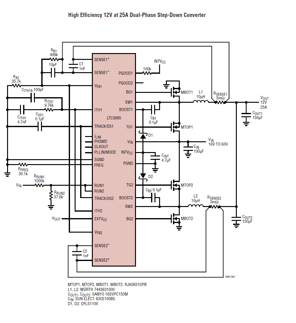

Zumindest das rechte Bild deutet auf einen 4 Phasen Ansatz hin. Das
zeigt ja auch wie sie verbunden werden muessen.
Einen Stromregler ? Indem man die Spannung nachfuehrt.

Das ist was das Datenblatt sagt
PolyPhase Applications (CLKOUT and PHASMD Pins)
The LTC3890 features two pins (CLKOUT and PHASMD)
that allow other controller ICs to be daisy-chained with
the LTC3890 in PolyPhase applications. The clock output
signal on the CLKOUT pin can be used to synchronize
additional power stages in a multiphase power supply
solution feeding a single, high current output or multiple
separate outputs. The PHASMD pin is used to adjust the
phase of the CLKOUT signal as well as the relative phases
between the two internal controllers, as summarized in
Table 1. The phases are calculated relative to the zero
degrees phase being defined as the rising edge of the top
gate driver output of controller 1 (TG1).

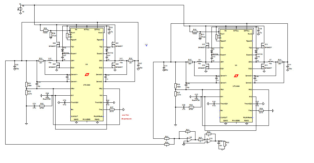

Ich habe das Orginal Bild im Anhang,
ich habe 2 Testkids bestellt und ich will es parallel schalten.
Soll ich die 2 PINS (CLKOUT and PHASMD Pins) VERBINDEN?
Außerdem will ich auch zum Stromregler umwandeln geht es?
ICH BIN Anfänger sorry für blöde Fragen
