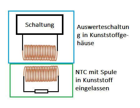

ich suche gerade eine Möglichkeit, einen Temperatursensor auszulesen,
der in einer Kunststoffwand eingelassen ist.
Die Auswerteschaltung sitzt in einem Gehäuse, dass Wasserdicht sein
soll. Dieses wird erst nachträglich an der Kunststoffwand befestigt.
Folgende Möglichkeiten gingen mir durch den Kopf:
1) Schleifkontakte nach außen führen: Hat den Nachteil, dass
Undichtigkeiten entstehen können und die Kontakte wieder zusätzlich
geschützt werden müssen
2) Induktive Kopplung:
a)Entweder den Strom messen, der durch den NTC beeinflusst wird, oder..
b)die Schaltung als Schwingkeis ausbilden und dann die Verstimmung
messen
Schön wäre hier, wenn die Induktivitäten schon als Leiterbahn auf einer
Platine ausgebildet wären.
Oder gibt es da noch viel elegantere Lösungen?
Ich habe mal noch ein Bild angehängt, hoffe ihr wisst was ich meine.

Kommt ganz drauf an, wie genau du das haben willst.
Die einfachste Lösung ist auf beiden Seiten jeweils einen Schwingkreis
aufzubauen. Den NTC hängst Du dann parallel daneben.
Du kannst dann auf der Auslese Seite den Energieverbrauch im
Schwingkreis messen. Der wird abhängig vom NTC und damit der Temperatur
sein.
Problem dabei: Das genau hinzubekommen ist schwierig. Für die
Massenproduktion kaum geeignet. Wenn Du Plan von RF hast und nur ein
Gerät brauchst, dann kann das klappen.
Alternative: Schau Dir mal das M24LR-DISCOVERY Kit von St-Micro an. Da
hast Du ein kleines Microcontroller-Board welches komplett via NFC mit
Strom versorgt wird. Den NTC liest Du über einen ADC aus und kannst die
Daten dann digital via NFC an z.B. ein Android Phone oder einen Leser
senden. Ist mehr Arbeit aber natürlich viel genauer.
> messen
Nicht die Verstimmung, sondern die Dämpfung. Brauchst aber einen eher
hochohmigen NTC und zum Schwingkeris natürlich einen Kondensator.
Prinzip Pulse Induction Metallsuchgerät, es wird mit einem Impuls der
Schwingkreis angestossen, dann misst man wie lange das abklingen der
Schwingung dauert.
Wie genau man damit werden kann... keine Ahnung, liegt an dir.

Teo D. schrieb:
> RFID
Diese Lösung stand auch schon im Raum, allerdings sind hitzebeständige
Transponder relativ teuer. Wärend des Betriebs ist die
Temperaturbelastung nicht so hoch, aber bei der Kunststoffeinbettung (
20min bei 250°C).

Selbst eine einfache (wie auch immer geartete) verstimmbare
Schwingkreislösung, wird mehr Bauteile als Spule und NTC erfordern.
Diese müssen miteinander verbunden werden, und Lötverbindungen werden
sich bei 250°C/20 Minuten wieder lösen.
Abgesehen ist die Bauteiltoleranz bei Induktivitäten relativ groß, so
dass hier eine individuelle Eichung stattfinden müsste.
Ich denke es gibt kaum eine Alternative als das Ding nachträglich
anzubringen.
Welche max. Temperatur erreicht die Konstruktion denn im späteren
Betrieb?
Heisskleber haften ja noch relativ gut auf PE, ansonsten wäre evtl. auch
eine mechanisch (durch die Schraubverbindung) anpressbare Gummidichtung
denkbar.
Oder die Elektronik (incl. NTC) in ein ebenfalls aus PE bestehendes
Gehäuse packen und nachträglich mit der Wand verschweissen.
