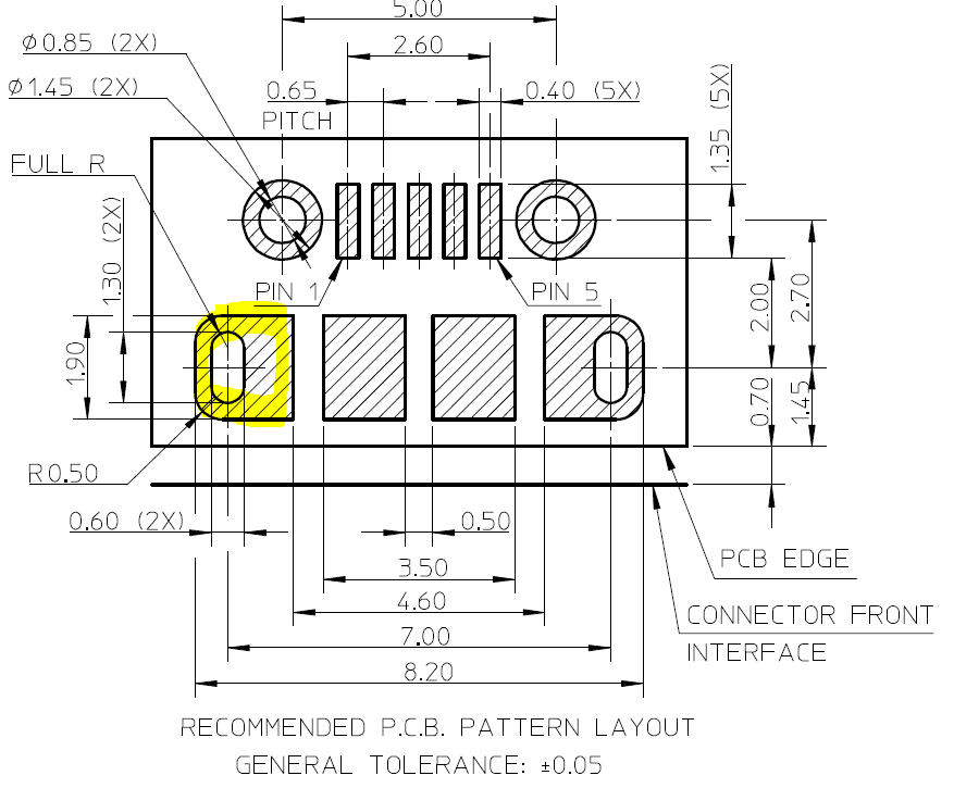

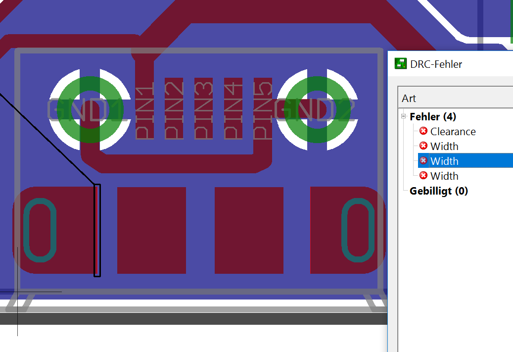

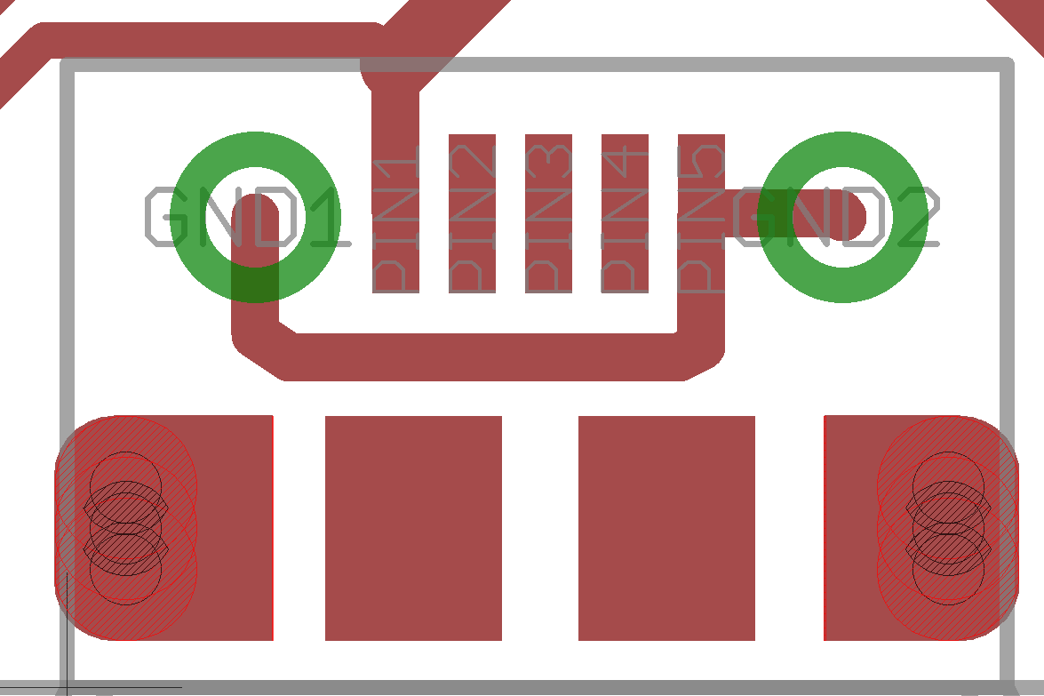

ich muss für den USB-Micro-Steckerverbinder zwei lange Führungsschlitze
oder mehrere Bohrungen machen. Problem, wenn ich dies auf dem Layer
Dimmension zeichne gibt es ein Error. Wenn ich mehrere Bohrungen machen,
bekomme ich ein Error im DRC. Wie soll ich das Bauteil erstellen?
Bohrungen, die sich berühren, sind normalerweise nicht zulässig,
jedenfalls nicht ohne Rücksprache mit dem LP-Hersteller. Bei 2seitg dk
LP könntest du ein dk Loch vorsehen mit 1,9 mm, lässt sich mit dem
Lötkolben gut verlöten.
