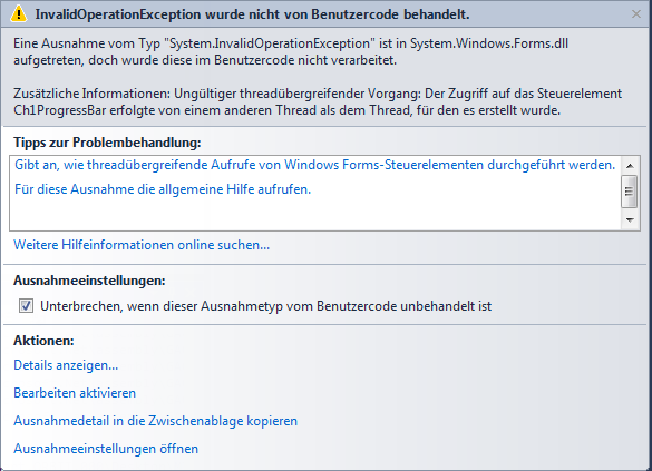

Hallo Werkstudent,
ich habe eine Klasse erstellt welche in meinen Programm als neue instanz
erstellt wird:
SW_Simulation_Class sw_Simulation_Class = new SW_Simulation_Class ();
in der Klasse nutze ich eine Timer, welcher bei einem Tick Variablen
ändert (bzw nicht jedesmal). Dazu hab ich eine Funktion in der Klasse
welche die Änderung anzeigt
protected void OnChanged(EventArgs ea)
in meinem Hauptprogramm hab ich einen EventHandler eingebaut:
sw_Simulation_Class .Changed += new EventHandler(SimulationChanged);
und eine Funktion erstellt:
  public void SimulationChanged(Object objSender, EventArgs e)
           Ch1ProgressBar.Value = 44;
und bei dem Aufruf "Ch1ProgressBar.Value = 44;" sturzt mein program
immer ab und ich bekomme eine Error Meldung (siehe Bild)
Danke für eure Hilf,
VG Tom
Gast #4921354
mit
            try
            catch (Exception exc)
                Console.WriteLine(Convert.ToString(exc));
bekomme ich folgende Fehlermeldung:
System.InvalidOperationException: Ungültiger threadübergreifender Vorgang: Der Zugriff auf das Steuerelement Ch1ProgressBar erfolgte von einem anderen Thread als dem Thread, für den es erstellt wurde.
   bei System.Windows.Forms.Control.get_Handle()
   bei System.Windows.Forms.Control.SendMessage(Int32 msg, Int32 wparam, Int32 lparam)
   bei System.Windows.Forms.ProgressBar.UpdatePos()
   bei System.Windows.Forms.ProgressBar.set_Value(Int32 value)
   bei SW.infoGroupBox.SimulationChanged(Object objSender, EventArgs e) in C:\Users\**** \SW Form1.cs:Zeile 77.
Der Thread 0x29e0 hat mit Code 0 (0x0) geendet.
gibt es da eine Lösung?
Tom
Gast #4921406
Ich habe eine Lösung gefunden
  try
    int Ch1ValueInt = bravo_SW_Simulation_Code.Ch1;
    int Ch2ValueInt = bravo_SW_Simulation_Code.Ch2;
    // ... etc ...
    Ch1ProgressBar.Invoke(new Action(() =>
      Ch1ProgressBar.Value = Ch1ValueInt;
gibzt es noch eine elegante Lösung wenn ich gleich mehrere Änderungen
z.B. auch
 Ch2ProgressBar.Value = Ch2ValueInt;
etc. ändern möchte?
Danke und VG
Tom
#4923373
@Dirk:
Es ist WinForms (siehe Namespaces im CallStack der Exception).
@Tom:
Du kannst das Invoke/BeginInvoke auch auf das übergeordnete Fenster oder
UserControl anwenden. Per Definition "gehören" alle Controls eines
Fensters zum selben Thread.
Kleiner Hinweis: Invoke wartet, bis der Delegate ausgeführt wurde
(synchron) und BeginInvoke kehrt direkt zurück (asynchron).
