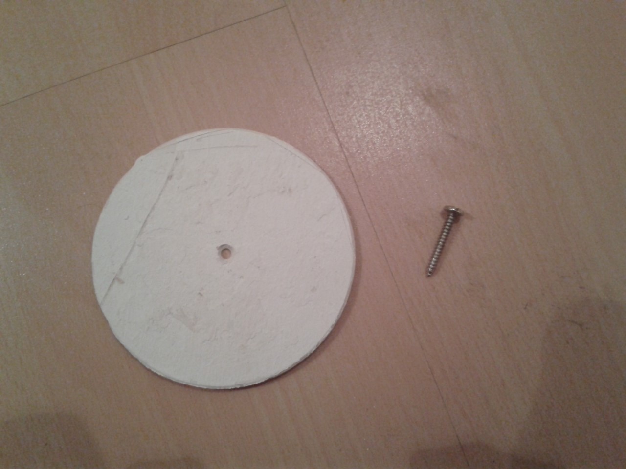

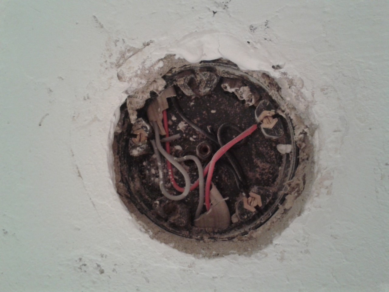

Was für eine Schraube, d.h. was für ein Gewinde, kann ich für die
dargestellte ältere Abzweigdose benutzen?
Der Elektriker hat den Deckel mit der fotografierten Schraube fixiert,
die aber eher nach einer Holzschraube aussieht. Bei Conrad & Co. kann
ich derart alte Dosen gar nicht mehr finden und ich fürchte, daß bei
zwei-dreimaligem Herein- und Herausdrehen der Schraube das 'Gewinde'
hinüber ist und ich den Deckel gar nicht mehr fixiert bekomme. Und ein
Austausch der kompletten Abzweidose wäre wohl ziemlich umständlich.
(bei anderen Dosen sind die Deckel stark eingerissen, aber die Deckel
der heutigen Abzweigdosen haben einen kleineren Durchmesser. Gibt es
irgendwo passenden Ersatz oder benutz' ich einfach irgendein rundes
Kunststoffstück?)

Die Schraube die Du suchst bezeichnet man als 'kaiser Schrauben'.
Und diese Stegleitung solltest Du evtl. gegen modernes NYM Kabel
ersetzen, der Nachteil der stegleitung ist das nach ca. 20 Jahren die
Weichmacher des Kunststoffs 'verloren gegangen' sind, häufig werden die
Kabel in der Wand brüchig und besitzen keinen guten Isolationswiderstand
mehr (eine Isolationsmessung im Zuge eines E Checks würde Klarheit
bringen).

Die Firma Kaiser gibt es noch und sie hat einen Universaldeckel
http://www.kaiser-elektro.de/catalogue/catalogue.do?act=showIO&forward=showProduct&oid=D8FC093B4A4E01399FA566EA8C1C5791
der aber zu viele Löcher hat. Ich würde ein Stück aus einen ABS/PC
Elektronikgehäuse passend aussägen.
Die Schraube hat sicher das Gewindeloch ausgenudelt, nimm halt eine
Senkkopfschraube, die noch hält, z.B. Holzschraube oder
selbstschneidende Kunstoffschraube. Ein M3 Gewinde war da eh nie drin.
Laut VDE darf Elektroinstallation nicht werkzeuglos zugänglich sein,
Schnappdeckel sind also unzulässig.
Ob die Ummantelung der Stegleitung verhärtet und brüchig ist, spielt bei
der schon liegenden Leitung keine Rolle (bei neu verlegten wäre die
Leitung dann überlagert und nicht mehr einbaubar) in der Leitung sind
aber PVC Adern wie bei NYM auch. Bei NYM wird der Kitt auch hart und
spröde.
Ein Austausch der Leitung mit aufkloppen der ganzen Wohnung wäre grober
schwachsinn, die Stegleitunv hat drn Virteil dsss bei ordentlicher
Verlegung auch bei immenser Überlastung die sas PVC schmelzen lässt kein
Kurzschluss auftritt.

Der Andere schrieb:
> Wo geht die 3. abgezwickte Stegleitung hin.
Grau ist doch der Nulleiter, da keine Spannung drauf ist, kann ich den
doch abzwicken? Den ganzen Schrauben in den Klemmen traue ich genau so
wenig wie der Befestigungsschraube: Einmal zuviel gelockert und zu stark
angezogen und mir bröselt alles auseinander...
Vor unserer Badrenovierung gingen von dieser Abzweigdose zwei Stränge
für Badlicht und Steckdose ab. Da die Bad-Elektrik neue Leitungen
erhielt, fielen diese Stränge weg. Zum Glück sind die zwei Bäder direkt
übereinander und genau über dem Keller angeordnet, somit konnten vom
Keller senkrecht nach oben zwei NYM-Kabel gezogen werden, und zwar ohne
Wände aufzuklopfen.
Witzigerweise haben die Steckdosen trotz des hohen Alterns alle einen
'richtigen' Nulleiter. Da bei der Bad-Renovierung ein FI installiert
wurde, hat der Elektriker im selben Zuge alle Steckdosen des EG an den
FI angeschlossen, fürs OG dasselbe.
Ist natürlich Mist, daß so ein Haufen Steckdosen sich einen FI teilt,
aber ich erspare mir den Aufwand und die Kosten, das ganze Haus neu zu
'verkabeln' und der Sicherheit sollte Genüge getan sein.
