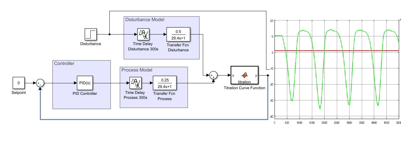

Ich will für eine pH neutralisationsanlage einen PID Controller mit
einem FuzzyLogic Controller ansteuern (wie in dem Bild
"Simulationsmodel"). Ich betrachte dabei nicht den absoluten pH wert,
sondern die Abweichung. Sprich mein setpoint von 0 entspricht einem pH
wert von 7 und die titration curve ist auch dementsprechend angepasst.
Jetzt habe ich Probleme damit die output membership functions für den
Fuzzy Controller zu erstellen. Also wie stark ich Proportional-,
Integral- und Derivative gain beeinflusse.
Dafür wollte ich jetzt erstmal einen PID Controller in das nackte
Process model mit disturbance schalten und von MATLAB self tunen lassen.
Ich hab noch nie mit einem PID Regler und einer Totzeit von 5 min
gearbeitet, aber das Ergebnis kommt mir irgendwie fragwürdig vor. (Siehe
Bild "Simulationsmodel_nur_PID"). Kann jemand helfen?
Danke schonmal,
Jana

Servus,
also wenn ich schon Fuzzy Regler hören dann kribbelt es bei mir in der
Lendengegend. Ich würde das als das Teufelszeug der Regelungstechnik
bezeichnen. Aber ich werde ja nicht gezwungen damit zu Arbeiten.
Totzeiten werden normalerweise mit einen Smith Prediktor geregelt.
Versuche erstmal einen Regler ohne Störung zu entwerfen. Dann darfst du
nicht vergessen, dass jede Strecke ihre physikalischen Grenzen besitzt.
An dieser Strecke, große Zeitkonstante + Totzeit, wirst du mit einen
PIDT1 eventuell nicht glücklich. Ich würde eventuell nach Aström PID mit
Anti-Windup gucken. Ach stimmt ja du hast ja die Fuzzy Seuche vor dir.
Wache schnell auf. Die Professoren mögen es Einen damit zu quälen.
