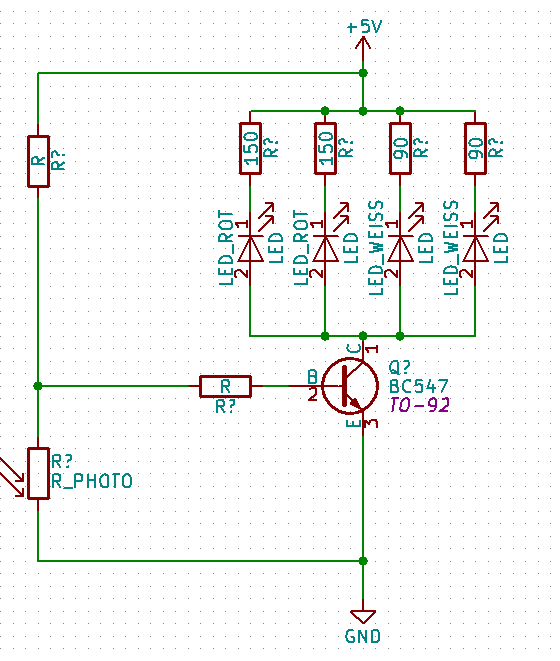

ich  möchte gerne ein paar LEDs in Abhängigkeit vom Tageslicht schalten.
Dazu habe ich mir folgende Schaltung überlegt (s. Anlage)
Das Schalten nimmt ein BC547C (NPN-Transistor) vor. In Abhängigkeit
eines LDR Widerstands soll bei Dunkelheit (R=~4k) den Transistor
komplett durchschalten, sodass die LEDs leuchtet. Der LDR hat bei
Helligkeit einen Widerstandswert von (R=~1k).
Momentan hänge ich ein wenig bei der Berechnung des Basiswiderstands.
Mein Collectorstrom beträgt (4x20mA=80mA). Mein Ib müsste bei einem
Verstärkungsfaktor hFE=270 ca. 300uA betragen. Der Basiswiderstand ist
nach dem Ohmschen Gesetz (abzüglich 0,6V Basisspannung) ca. 15k.
Jetzt hänge ich gedanklich an der Dimensionierung des Widerstands
zwischen Vcc und Basis.
Bitte um Hilfe.
Danke und Gruß
Tommi

Mach' den Basiswiderstand weg (R?, mit richtigen Bauteilenummern wäre es
leichter, den richtigen zu benennen!), der stört nur! Dimensioniere den
Widerstand zwischen LDR und +5V so, daß er mit dem LDR an der
gewünschten Helligkeitsschwelle einen Spannungsteiler auf 0,6V bildet.
Schlaue Leute bauen da noch ein Trimmpoti zum Einstellen ein...
Sauber schalten tut das sowieso nicht. Es wird ein sehr weicher Übergang
sein. Was Fehlt, ist eine Komparatorfunktion.
Zur Dimensionierung:
Durch den bereits festliegenden LDR-Widerstandswert bleibt nicht mehr
viel Spielraum übrig, nur noch der obere Widerstand zum Einsatzpunkt.
- Den Widerstand direkt an der Basis kannst du weglassen: Drahtbrücke.
- Für den Widerstand vom LDR nach +5V nimmst du 5...10k und ein 25k oder
50k Trimmer in Serie. Mit dem stellst du dann die 'Schwelle' ein.
Rechne einfach den Spannungsteiler aus LDR und dem oberen Widerstand
aus. Bei Dunkelheit hast du 4k am LDR und brauchst ober so viel, dass
der Teiler sicher die 0,7V übersteigt.
Bei Helligkeit hast du 1k am LDR und der obere Widerstand muss klein
genug sein, dass du die UBE von 0.7V deutlich unterschreitest.
Wie gesagt, ohne Komparator wirst du da nicht zufrieden sein ...

1) Der Transistor hat einen zu geringen Verstärkungsfaktor. Du
bräuchtest einen mit mindestens Faktor 1000 - gib's aber nicht.
2) Der Transistor wird nicht schalten, sondern verstärken. Die LED's
werden bei zunehmender Dunkelheit allmählich Heller.
Du brauchst einen Schmitt-Trigger.

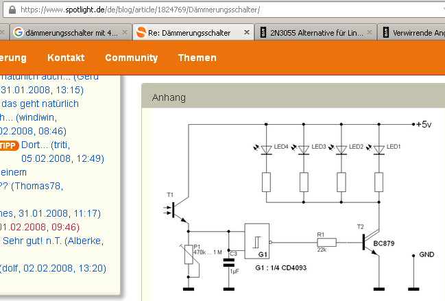

https://www.spotlight.de/de/blog/article/1824769/D%C3%A4mmerungsschalter/
Anstatt des Phototransistors T1 kommt Dein LDR hin, der Transistor wird
ein beliebiger NPN. Den Wert des Potis musst Du austesten, der C1 ergibt
eine kleine Verzögerung um nicht bei jedem Blitzer zu schalten.

Vorsicht: Wenn du P1 auf Null Ohm drehst und der LDR hell beleuchtet
wird, brennt er durch (fast Kurzschluss). Schalte einen 470 Ohm
Widerstand in Reihe zum Poti.
