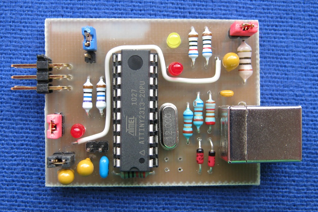

Ich hatte mir den USBTinyISP auf Basis eines Attiny2313 im April 2011
aufgebaut.
Der läuft bis heute sehr gut.
