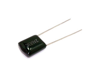

Habe einige Geräte ausgeschlachtet - dabei sind mir Kondensatoren in die
Hände gefallen, bei denen die Spannungsfestigkeit (vermutlich) nur
Codiert aufgedruckt ist. (Wie auf dem Beispielbild) Leider kann ich
nirgends Tabellen dafür finden.
Anhand der Bauart und durch den Abgleich mit anderen Bauteilen konnte
ich einen Wert zuordnen - leider nur den einen:
2A683K -> 100V; 68nF; 10%
1H472 -> ???V; 4,7nF; ohne Angabe
M79 472J -> ???V; 4,7nF, 5%
Hat da zufällig jemand Literatur zum decodieren ?

Electronic Industries Alliance (EIA) – voltage code table mit 2 Zeichen:
0G=4.0VDC, 0L=5.5VDC, 0J=6.3VDC, 1A=10VDC, 1C=16VDC, 1E=25VDC, 1H=50VDC,
1J=63VDC, 1K=80VDC, 2A=100VDC, 2Q=110VDC, 2B=125VDC, 2C=160VDC,
2Z=180VDC,
2D=200VDC, 2P=220VDC, 2E=250VDC, 2F=315VDC, 2V=350VDC, 2G=400VDC,
2W=450VDC,
2H=500VDC, 2J=630VDC, 3A=1000VDC

Habe allerdings noch weitere, bei denen die Codierung nicht passt. :(
Z.B.:
.Y: 224 -> ???V; 220nF, ?%
105J C 250MFF3 -> ???V(verm. 250V); 1µF; 5%
Irgendwelche Ideen diesbezüglich ?

Ein zweiter Buchstabe kann die Spannungsfestigkeit nach DIN41930
angeben: a=50V, (Kapazitätswert unterstrichen)=63V, (Kapazitätswert
doppelt unterstrichen)=100V, b=125V, c=160V, d=250V, e=350V, (keine
Angabe)=400V, f=500V, g=700V, h=1000V. Heute relevanter: Z=30V, Y=63V,
ohne=100V, X=160V, V=400V, U=630V so dass ein 2A104K ein 100nF 100V 10%
Kondensator ist, oder eine vorangestellte Kombination:
Thomson hat Folienkondensatoren "D332K" mit vorangestellten Buchstaben
zur Spannungsfestigkeit versehen D=250V, I=400V, J=550V, Q=600V, E=630V,
A=700V, B=800V, C=900V, K=1000V, L=1100V, P=1200V, U=1250V, M=1600V,
N=2000V
Alles aus:
http://www.dse-faq.elektronik-kompendium.de/dse-faq.htm#F.13.2
