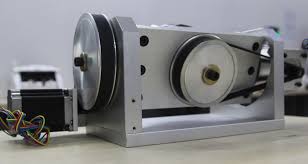

Ja ok:
dann kommt auf die Linearachse in Y-Richtung(senkrecht) der 2-Achs Servo
(siehe rechtes Bild) (A und C Drehung) und auf die Linearachse in
X-Richtung(horizontal) müsste ich noch eine Art "Wippe" realisieren für
die(B-Drehung), ich denke da an ein längliches Bauteil, welches an
beiden Enden höhenverstellbar ist. Das würde ausreichen.., wenn ich mir
das genau überlege, brauch ich nur +- 70 Grad max Bewegungsfreiheit für
die C und B Drehung..
