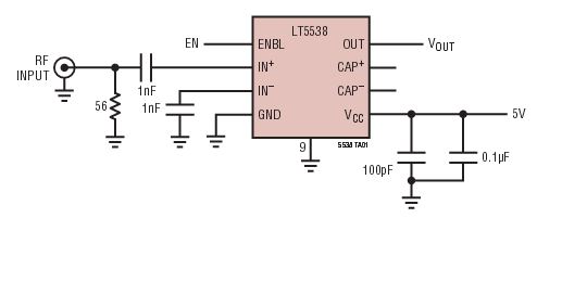

ich möchte die Rückflussdämpfung bei 400 Mhz in der angehängten
Schaltung berechnen.
Im Datenblatt ist die Eingangsimpedanz mit (192.9 – 190.9i) Ohm
angegeben.
Die Formel für die Rückflussdämpfung(dB) lautet
RD = -20*log10|(R_Eingang - R_Quelle)/(R_Eingang - R_Quelle)|
Wenn ich aber den Kondensator (1nF) mit R_Quelle = (0.0000 - 0.3979i)
Ohm einsetze, komme ich nicht auf eine Rückflussdämpfung von -30dB, wie
im Datenblatt angegeben.
Was mache ich falsch?
#4926251
Deine Formel ist falsch, da kommt immer 0 raus.
Wo setzt du die 1nF für was ein? Die 1nF sind in Reihe, die spielen
überhaupt keine Rolle bei der Frequenz. Das ist nur ein DC block. Die 56
Ohm sind das relevante.
Die Eingangsimpedanz sind 56 Ohm || (192.9 – 190.9i) Ohm und das musst
du mit der Quellimpedanz vergleichen die du extern an den Stecker
dransteckst.
Gast #4926295
Ja, im Nenner steht natürlich plus:
RD = -20*log10|(R_Eingang - R_Quelle)/(R_Eingang + R_Quelle)|
An dem Stecker hängt nur eine Antenne dran. Ich dachte die 56 Ohm wären
mein Quellwiderstand und die (192.9 – 190.9i) Ohm mein Lastwiderstand?
#4926318
Deine Antenne hat auch eine Quellimpedanz, die ist wenn du sie kaufst
dokumentiert (meist 50 Ohm), und wenn du sie selber baust musst du ein
entsprechendes Matching-Netzwerk vorsehen.
Nein, von Standpunkt der Antenne aus betrachtet, ist die
Parallelschaltung der beiden die Last. Die 56 sind m.E. gerade da
eingebaut um ein Input-Matching auf 50 Ohm zu erreichen.
