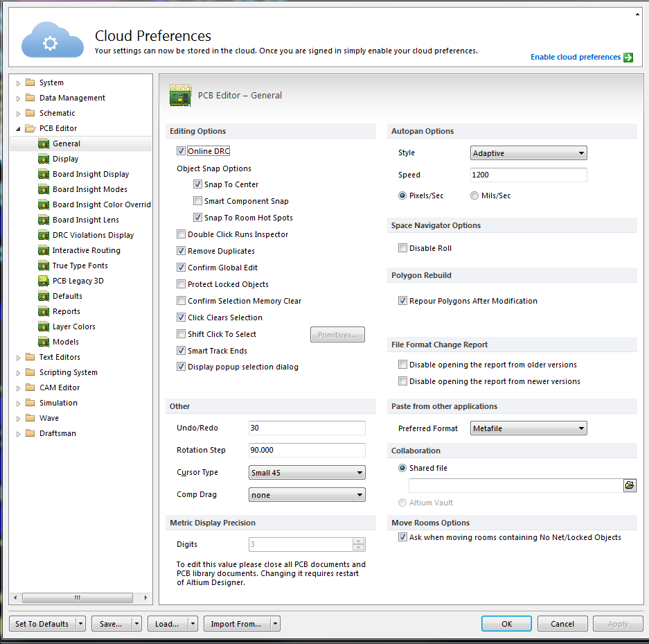

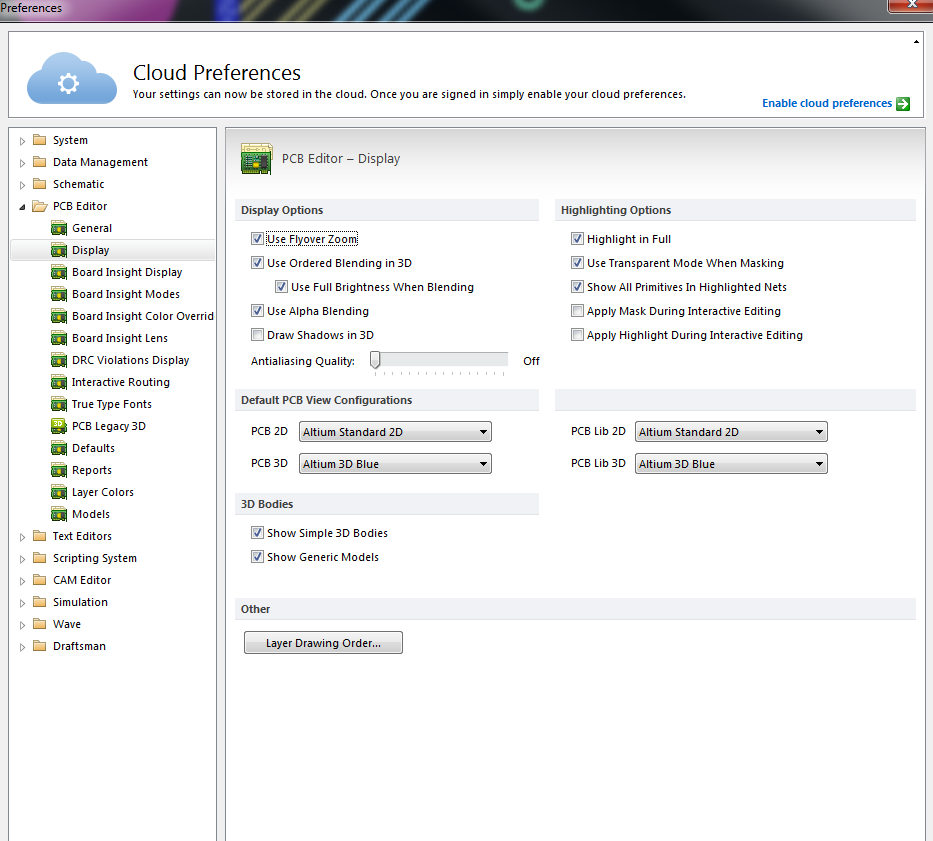

Gast #5985232
Danke M.A.S.
Du hast das Problem(Anzeigen vom "HoleToHole Clearance Fehler" im PCB)
sehr gut im Bild dargestellt. Hut ab.
Danke
Ich habe jetzt auch das "Häckchen" gesetzt.
Zusätzlich:
Wichtig ist auch, dass man abhängig vom angezeigten Fehler(Design Rule
Verification Report) der betreffende Layer sichtbar geschalten ist.
z.B. Der Fehler "Silk to Silk clearance" wird im PCB angezeigt wenn der
Silk(Top oder Bot)-Layer sichtbar bzw. eingeschalten ist.
