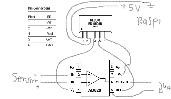

nachdem der 2. IC kaputt gegangen ist, ist das Forum meine letzte
Rettung.
Auf dem Bild soll die erste Testschaltung gezeigt werden. Ich versorge
den AD620 mit +-12V. Diese Spannung kommt von einem DC/DC RD-0512D von
Recom.
Als "Sensor" habe ich einen einfachen Spannungsteiler, um den Wert zu
simulieren. Den Ausgang messe ich zwischen Vout und REF. Am Ende ist
noch parallel ein Kondensator geschalten zum glätten.
Anzeigen lasse ich mir den Wert über den seriellen Monitor beim Arduino.
Es funktionierte immer alle bestens, bis auf einmal nichts mehr ankam.
Nun die Frage, ob irgendwas falsch verschalten ist, da ich mir unsicher
bei Vref und dem Common Out Pin bin.

Ich hatte alles getestet. Ohne Rg ist die Verstärkung circa 1.
Ich habe verschiedene Vin und Rg getestet. Hatte alles funktioniert. Nun
sind aber alle Bauteile kaputt und zeigen 0 an und am Eingang des Ad620
liegen -320 mV an egal was am Eingang hängt.

Und der Sensor hängt nur zwischen den beiden Eingängen und hat keine
Versorgung und keinen Massebezug? Dann kann es gut sein, das da
unzulässige Potenziale drauf waren, die den OpAmp gekillt haben.
Mit ein wenig Pech reicht da eine einzige statische Entladung.
Es lohnt sich also evtl., Fig. 41 aus dem Datenblatt mit einzubauen.

Ich habe zum testen 3 kleine Platinen. Auf einem ist ein
Spannungsteiler, dann der AD620 mit Kondensator und DCDC. Nun habe Den
Spannungsteiler mit einem Raspi Masse und 3,3V verbunden.
Dann gehen von der Platine mit dem Spannungsteiler 2 Kabel weg, welche
den Sensor simulieren und eine eine kleine Spannung im mV-Bereich
ausgeben.
Diese sind an Vin+ bzw. Vin- angeschlossen.
Ich hatte bereits alles auf einem Erweiterungsboard für den Raspi, aber
da hatte es auch nicht funktioniert, da ich zu viele Massen hatte und
ein wenig den Überblick verloren hatte. Deshalb habe ich alles in Ruhe
noch einmal aufgebaut. Wie gesagt, es hatte alles funktioniert und auf
einmal waren alle tot.
Ich wusste nicht so recht, was ich beim DCDC mit dem Comon Out Pin
mache. Daher dachte ich, dass ich an der Stelle etwas falsch gemacht
habe. Habe es einfach durchgemessen und gesehen, dass zwischen VOut+ und
CO +12V und zwischen Vout- -12 Anliegen und somit den CO auf Vref des IC
gelegt.

Vout und Vref hängen an einem Arduino. Vout geht auf einen A0, welcher
Programmiert wurde und Vref geht auf Masse Arduino. Habe mir dann durch
den AD Wandler des Arduinos das digitalisierte Signal angeschaut. Später
soll das ein AD Wandler auf dem Erweiterungsboard übernehmen.
