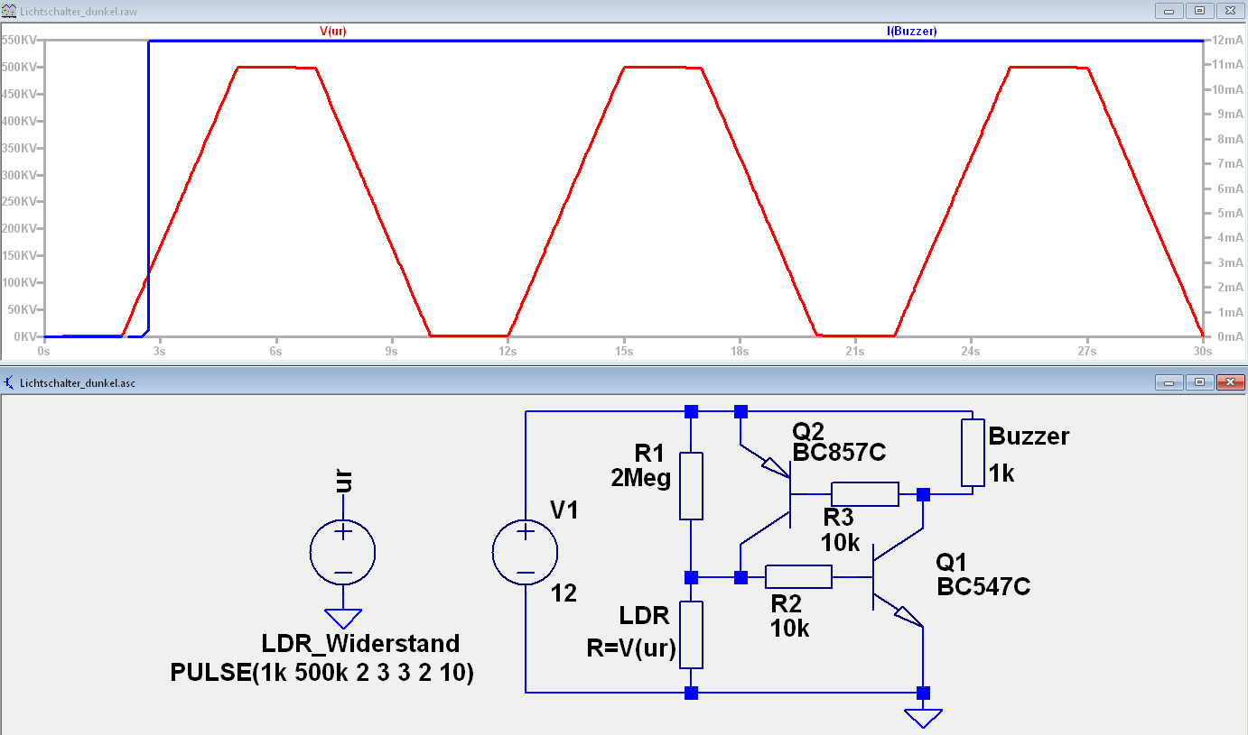

für ein Schulprojekt benötige ich eine Schaltung die folgendes macht:
Wenn ein beleuchteter Fotowiderstand abgedunktelt wird, soll ein Buzzer
mit Strom versorgt werden, bis ein Taster gedrückt wird. Der Buzzer soll
auch weitertönen, wenn der Fotowiderstand wieder beleuchtet wird
(solange der Taster noch nicht gedrückt wurde).
Ich habe angefangen, mich in Flip-Flops einzulesen. Allerdings würde ich
(nach meinem aktuellen Wissensstand) dafür jetzt noch eine
Zusatzschaltung brauchen um aus dem "Sperrzustand" des Fotowiderstands
einen "Durchlasszustand" zu machen um eine Transistorbasis auf Null zu
ziehen und eine weitere Zusatzschaltung, um aus der evtl. dauerhaft
unterbrochenen Lichtschranke einen Einzelimpuls zu machen.
Irgendwie beschleicht mich da so langsam das Gefühl, dass das auch
einfacher gehen muss. Hätte jemand einen Tip für mich?
Dickes Plus wäre, wenn die Schaltung mit Transistoren aufzubauen wäre,
die wären in der Schule vorhanden und ließen sich gut erklären.
Vielen Dank für allen Input,
Sebastian Reich

Dafür nimmt man ein RS-Flip-Flop, das man sich ggf. auch aus zwei NAND
oder NOR Gattern zusammen bauen kann.
Schon mal gut.
Nö, es reicht die richtige Anordnung von Photowiderstand und
Arbeitswiderstand. Welcher "oben" sitzt, ist egal.
RS Flip-Flop aus 74HC00, zwei Gatter passend verschalten.
Am SET  Eingang kommt ein 100k Pull-Down Widerstand nach GND dran, der
Photowiderstand (oder Phototransistor) kommt zwischen SET-Eingang und
VCC.
Am Reset-Eingang kommt ein 100k Pull-Up Widerstand nach VCC dran und ein
Taster zum Löschen für das Flip-Flops gegen GND.

Moderator (Firma: Titel) Persönliche Seite #4927865
Lothar M. schrieb:
> Theor schrieb:
>> Kein Problem. Ein Dutzend Transistoren wirst Du aber benötigen
> Ich denke, da reichen zehn weniger
Siehe Anhang. Ich habe mangels Informationen jetzt einfach angenommen,
der nicht näher bekannte "Buzzer" sei so ein aktiver Piezosummer...
Im Screenshot sieht man rot ein paar Hell-Dunkel-Hell-... Zyklen und
blau den Strom durch den "Buzzer". Zurückgesetzt wird das Ganze durch
einen Öffnertaster in der Versorgung oder vor der Basis des Q1.
Oder auch durch einen Schließertaster von der Basis von Q1 nach Masse.
