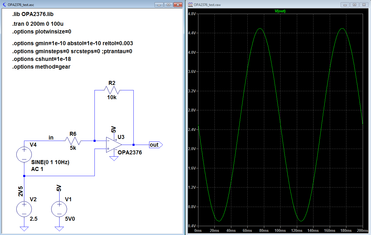

ich habe mir einen OPAMP (OPA2376) selber erstellt nach folgender
Anleitung:
http://www.home.hs-karlsruhe.de/~klal0001/download_frei/Externe%20Spice-Modelle%20in%20LTspice%20einbinden.pdf
Ich habe mir von TI (http://www.ti.com/product/OPA2376/toolssoftware)
das pSpice Modell heruntergeladen und aus der *.lib die Netliste
gezogen.
Das Bauteil wurde dann analog zu der Anleitung oben erstellt.
Das problem ist, wenn ich jetzt eine einfache Schaltung simulieren
möchte, hängt der sich schon auf bzw rechnet sich zu tode. Unten links
erscheint dann eine Meldung "Stepping Source:......."
Mit einem standard OP klappts.
Was habe ich falsch gemacht?
