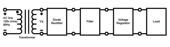

Abbildung 1.1 stellt ein schematisches Diagramm einer
Gleichstrom-Stromversorgung dar. Es gibt eine 120V (RMS) 60Hz AC-Leitung
welche die Stromversorgung speist, die eine Spannung VO für die
elektronischen Schaltung (Ladungsblock) liefert. VO muss eine stabile
DC-Spannung haben, um die korrekte Funktion des elektronischen
Schaltkreises sicherzustellen.
Abbildung 1.1
Wenn man sich das Diagramm ansieht, sehen wir zuerst den Transformator.
Dieser Trafo ist ein Abwärtstransformator, der eine hohe Wechselspannung
in eine niedrigere Wechselspannung zum Eingang in den Gleichrichter
„herunterstuft“. Dieser Transformator besteht aus zwei separaten
Spulenwicklungen (primäre und sekundäre Spule), die eine
unterschiedliche Anzahl von Windungen haben, N1 für die primäre und N2
für die sekundäre. Somit kann die AC-Spannung vS als 120(N2/N1)V (RMS)
geschrieben werden und wird zwischen den beiden Endpunkten der
sekundären Spule gemessen.
Danach wandelt der Dioden-Gleichrichter die AC-Spannung vS in eine
DC-Spannung um. Diese Spannung wird starke Schwankungen aufweisen und
ist somit nicht geeignet für den elektronischen Schaltkreis. Ein Filter
wird für den Ausgleich der Schwankungen verwendet.
Allerdings wird die Spannung auch nach der Filterung Schwankungen
aufweisen, die als Restwelligkeit bekannt sind. Letztendlich wird ein
Spannungsregler verwendet, um die Restwelligkeit stark zur reduzieren
und eine zuverlässige Gleichstromzuleitung aufzubauen.

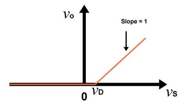

Einfachheit verwenden. Durch dieses Modell wird uns gegeben
v0=0 wenn  vS<VD
Gleichung 1.1 (A)
v0=vS−VD wenn  vS≥VD
Gleichung 1.1 (B)

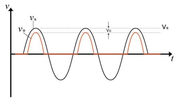

wobei VD ≈ 0,7V. Die obigen Gleichungen führen zur
Übertragungscharakteristik dargestellt in Abbildung 1.2 (B). Abbildung
1.2 (C) zeigt die Ausgangsspannung die gegeben ist, wenn die
Eingangsspannung vS sinusförmig ist.
Abbildung 1.2 (A) Der Halbwellengleichrichter
Abbildung 1.2 (B) Übertragungscharakteristik der Gleichrichterschaltung
Abbildung 1.2 (C) Eingangs- und Ausgangskurvenverläufe

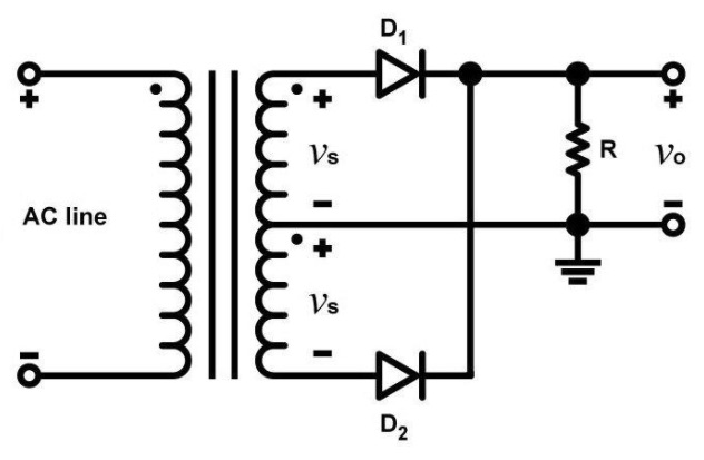

werden. Dies kann durch Verwendung der Schaltung in Abbildung 1.3 (A)
erreicht werden.
Abbildung 1.3 (A) Vollwellengleichrichterschaltung; der Transformator
hat eine Mittelpunktanzapfung in der Sekundärspule
In dieser Konfiguration hat die Sekundärspule des Abwärtstransformators
eine sogenannte „Mittelpunktanzapfung“. Eine Mittelpunktanzapfung, oder
CT, ist ein elektrischer Kontakt, der auf halber Höhe der Wicklung
besteht. Diese CT wird verwendet, um zwei gleiche Spannungen, vS, über
beide Hälften der Sekundärspule des Transformators zu liefern. Wenn die
Eingangsspannung positiv ist, dann werden beide vS Signale auch positiv
sein und wenn die Eingangsspannung größer als VD wird, dann wird Diode
D1 leiten und Diode D2 wird in Sperrrichtung vorgespannt sein. Der Strom
der in Diode D1 fließt wird auch durch Widerstand R fließen und dann
zurück zum CT. Die Schaltung verhält sich wie ein
Halbwellengleichrichter während der positiven Halbwelle einer
Eingangssinuskurve.
Während der negativen Halbwelle werden beide vS Spannungen negativ sein.
Jetzt ist Diode D1 in Sperrrichtung vorgespannt und Diode D2 ist
leitend. Der Strom der durch D2 fließt, wird dann durch Widerstand R
fließen und dann zurück zum CT.

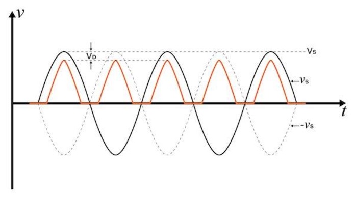

Dadurch fließt der Strom während beider Halbwellen und außerdem wird der
Strom durch den Wiederstand immer in die gleiche Richtung fließen. Das
Ergebnis ist eine einpolige Ausgangsspannung, wie in Abbildung 1.3 (C)
gezeigt wird.

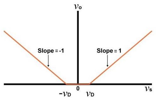

Abbildung 1.3 (B) Übergangscharakteristik für den
Wenn wir den Schaltungsbetrieb während einer positiven Halbwelle
betrachten, ist die Spannung an der Kathode von D2 (vS - VD) und die
Spannung an der Anode von D2 ist -vS. Die PIV ist somit (VS - VD) -
(-VS):
PIV = 2VS - VD
Gleichung 1.3
Beachte, dass die PIV grob das Doppelte eines Halbwellengleichrichters
beträgt.
Abbildung 1.3 (C) Eingangs- und Ausgangskurvenverläufe
