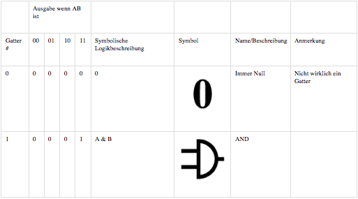

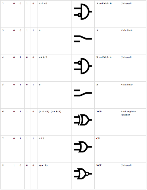

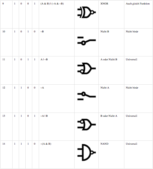

Zweieingangs-Logikgatter
Für 2 logische Eingänge gibt es 16 mögliche Logikgatter. Tabelle 1
definiert die 16 Logikgatter, zeigt Logiksymbol, Verhalten in
Symbollogik, den Namen, Anmerkungen.
Man ist am vertrautesten mit den wie folgt genannten: NAND, NOR, AND,
OR, XOR. Tabelle 1 beinhaltet diese, als auch AND- und OR-Gatter mit
entweder negiertem Eingang, Logik 0 und Logik 1 (welche nicht wirklich
Logikgatter sind) und einigen Gattern, die nicht wirklich binär sind.

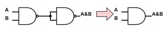

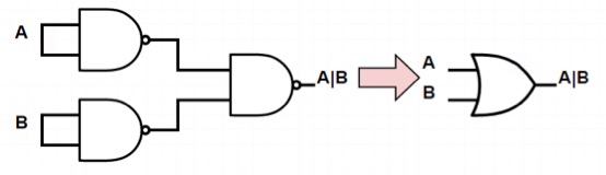

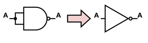

NAND-Gatter ist ein Universalgatter
NAND-Gatter können so verbunden werden, dass sie jedes andere
Logikgatter bilden können. Abbildungen 1, 2, 3 zeigen, wie NAND-Gatter
zur Formierung von INVERTER-, AND- und OR-Gattern verbunden werden
können. Diese Gatter können kombiniert werden, um die anderen
Logikgatter nach der symbolischen Logikdefinition in Tabelle 1 zu
bilden.
Abbildung 1: Verbinde ein NAND-Gatter um ein INVERTER-Gatter zu

Abbildung 2: Verbinde NAND-Gatter um ein AND-Gatter zu erstellen.
Abbildung 3: Verbinde NAND-Gatter um ein OR-Gatter zu erstellen.
Andere Universalgatter
Gatter 2, 4, 11 und 13 sind Universalgatter. Um das zu beweisen, führen
wir vor, wie NAND-Gatter mit diesen Gattern gebaut werden. Gatter 7 und
8 sind das gleiche Gatter nur mit verschiedenen Eingängen invertiert.
Gatter 9 und 10 sind das gleiche Gatter nur mit verschiedenen Eingängen
invertiert. Zu beweisen, dass Gatter 2 und 11 universell sind, ist
ausreichend um zu beweisen, dass Gatter 4 und 13 auch universell sind.

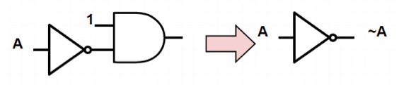

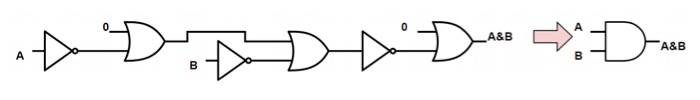

Gatter 11: A | ~B
Abbildungen 4 und 5 zeigen, dass Gatter 11 zu einem INVERTER-Gatter und
AND-Gatter kombiniert werden kann. INVERTER- und AND-Gatter können in
Reihe geschaltet werden, um ein NAND-Gatter zu konstruieren. Da Gatter
11 zur Konstruktion eines NAND-Gatters verwendet werden kann und ein
NAND-Gatter ein Universalgatter darstellt, ist Gatter 11 ein
Universalgatter. Da Gatter 11 und 13 Spiegelungen voneinander sind, ist
Gatter 13 auch Universalgatter.
Abbildung 4: Verbinde Gatter 11 (A |~B) um ein INVERTER-Gatter zu
erstellen.
Abbildung 5: Verbinde Gatter 11 (A |~B) um ein AND-Gatter zu erstellen.
Es mag Wege geben, dies mit weniger Gattern zu tun. Die Abbildung hier
ist eine, die vom Autor am schnellsten abgeleitet werden konnte.

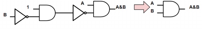

Gatter 2: A & ~B
Abbildungen 6 und 7 zeigen, dass Gatter 2 zu einem INVERTER-Gatter und
Reihe geschaltet werden, um ein NAND-Gatter zu konstruieren. Da Gatter 2
NAND-Gatter ein Universalgatter darstellt, ist Gatter 2 ein
Universalgatter. Da Gatter 2 und 4 Spiegelungen voneinander sind, ist
Gatter 4 auch Universalgatter.
Abbildung 6: Verbinde Gatter 2 (A &~B) um ein INVERTER-Gatter zu
erstellen.
Abbildung 7: Verbinde Gatter 2 (A &~B) um ein AND-Gatter zu erstellen.
