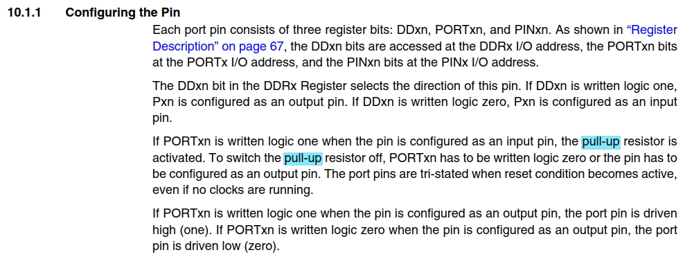

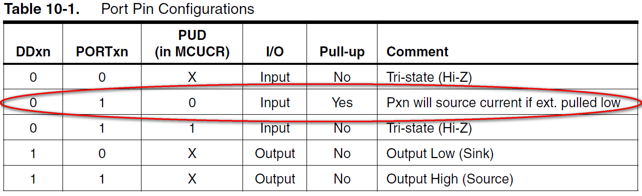

Hab mit AVR nix am Hut,sollte aber auch nicht viel anders sein wie bei
PICs:
Pull-Ups sind normalerweise optional und muessen entsprechend
konfiguriert werden.Ein kurzer Blick ins Datenblatt zeigt mir dies -
siehe Anhang

Ich habe es auch mit der folgenden zusatzlichen Konfig versucht. Leider
ohne Erfolg. Der Strom steigt immer noch.
MCUCR &= ~(1<<PUD);
"In addition, the Pull-up Disable – PUD bit in MCUCR disables the
pull-up function for all pins in all ports when set.
the PUD bit in the MCUCR Register can be set to disable all pull-ups in
all ports.
 Bit 6 – PUD: Pull-up Disable
When this bit is written to one, the pull-ups in the I/O ports are
disabled even if the DDxn and
PORTxn Registers are configured to enable the pull-ups ({DDxn, PORTxn} =
0b01)."
