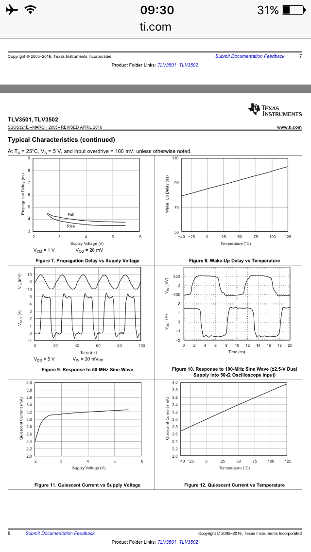

Hi zusammen,
Bin auf der suche nach einem Komparator und somit auf den TLV350
gestossen.
(Link zum Datenblatt: http://www.ti.com/lit/ds/symlink/tlv3501.pdf
Da ich einen Komparator suche, der mir ein High Signal liefert, falls
die Eingangsspannung unter 250mV(Rref) fällt, bin ich nun unsicher
bezüglich den Spannungs-Zeit Verlauf Graphen in meinem angehängten Bild
des Datenblattes.
Dort wurde nun zwar mit grosser Wahrscheinlichkeit 0V als
Referenzspannung genommen, der Output jedoch in der linken Mittleren
Grafik aber gibt genau das her, was ich  brauche, nämlich High and
Low(0V) Outputsignale. Die Ausgangsspannung in der rechten mittleren
Grafik jedoch varriert zwischen positiv und negativer Spannung.
Was nun? Müsste ich eine zusätzliche Schaltung mit Kondensatoren und
Widerständen rundherum aufbauen, um an ein Resultat gemäss der linken
mittleren Grafik zu kommen?
Wäre froh um eure Ratschläge und Hilfeleistung.

@ N. G. (n_electr_21)
4,5ns, der ist wirklich schnell ;-)
>des Datenblattes.
Ja.
Logisch, denn er Komparator wird mit 0/5V versorgt.
Steht ja im Diagramm, daß der Komparator für DIESE Messung mit +/-2,5V
versorgt wurde und direkt einen 50 Ohm Oszi-Eingang treibt.
Was willst du denn INSGESAMT erreichen? Ein bipolares Ausgangssignel
braucht man meistens eher nicht, denn man will meistens Digitallogik
ansteuern. Die will gern 0/5V bzw. heute eher 0/3,3V sehen.
OP #4932753
Vielen Dank, jetzt wirds mir erst bewusst was es wirklich mit diesem U+
U- auf sich hat. Das bezieht sich ja au Wechselstrom, und wenn man den
Komparator Groundet ist er für Gleichstrom geeignet.
Mein Horizont bezüglich OP's wurde eben gleich wiedereinmal erweitert^^
Werde mir das Ding nun mal zutun , ist echt eine krasse Leistung ;)

@N. G. (n_electr_21)
Nicht ganz.
>und wenn man den
Komische Formulierung. Die Frage ob Wechsel- oder Gleichstrom hat damit
so gut wie gar nichts zu tun, denn ein Komparator wird IMMER mit einem
Wechelsignal gefüttert, sonst würde er ja nie schalten. Wie hoch die
Frequenz ist, ist eine andere Frage.
Was du meinst ist der Unterschied zwischen unipolarer und bipolarer
Versorgungsspannung. So gut wie jeder OPV/Komparator kann beides, er
"weiß" gar nicht wo die "echte" Masse liegt. Er sieht nur seine beiden
Eingänge. Allerdings ist die Ausgangsstufe so gut wie immer auf V-
bezogen, d.h. dort ist die Masse am Ausgang.
Wir haben hier gar keinen OP sondern einen Komparator, auch wenn das
Schaltzeichen gleich ist.
Was willst du mit so einem Killer-Teil? Das Ding ist giftig wie Sau,
wenn man da kein gescheites Layout und eine solide Schaltung hat, wird
dir das Ding klingeln und Fehlpulse ohne Ende liefern. Was willst du
INSGESAMT ereichen?
