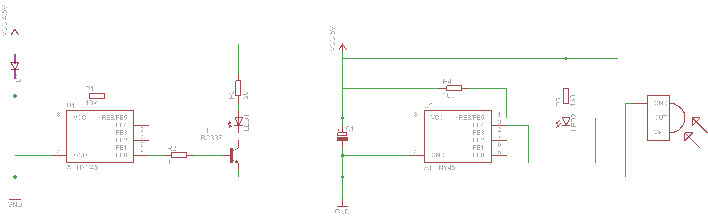

aktuell benötige ich für ein Lichtschranken-Projekt ein einfaches 38 KHz
Signal, welches einen IR-Emitter ansteuert. Zur Erzeugung möchte ich
einen Attiny45 oder 85 verwenden. Eine Variante mit dem Arduino Nano
(testweise für Empfänger) funktioniert bereits. Leider scheitert es
momentan an der Umsetzung mit dem Attiny45/85... Andere Beiträge hier im
Forum bzw. im Netz haben mir bisher nicht weitergeholfen.
Angesetzt habe ich mit einem Timer im CTC Mode. Wo liegt der Fehler bzw.
was fehlt? Folgender Code bisher:

Nix. Am Ausgang passiert nix. Der Ausgangspin PB0 liegt mit einem 1 KOhm
Widerstand an der Basis eines BC337. Im Emitter vom Transistor hängt die
IR LED mit Vorwiderstand.

Der Kollektor hängt an +5 Volt. Pull-Down an der Basis vom BC337 ist
nicht verbaut.

Der Kollektor des BC337 hängt an +5 Volt. Die IR LED (TSAL 6200) ist mit
einem 33 Ohm Widerstand am Emitter. An der Basis hängt ein 1 KOhm
Widerstand. Die Basis geht zum PB0 des Attiny. Die Basis ist ohne
Pull-Down Widerstand beschaltet.
Testweise hatte ich anstatt der IR Led eine normale sichtbare dran - da
tat sich auch nix. Hab das ganze auf einem Breadboard aufgebaut.

von Tony S. (tooony)
Hallo Leute,
entschuldigt die späte Antwort! Ich hatte jetzt die Gelegenheit weiter
zu machen. Die Fuse CLKDIV8 hat weitergeholfen - Danke dafür :)
Jetzt liegt es aber noch an der Ausgangsstufe zum IR Emitter. Die
Reichweite leidet darunter aktuell extrem.
Das IR-Signal geht aktuell über einen 4,7 KOhm Basiswiderstand an einen
BC337. Die IR LED habe ich mit einem Vorwiderstand von 27 Ohm im
Kollektor des BC337. Betriebsspannung liefern 3 AA Batterien.
Zum Vergleich: Auf dem Breadboard hatte ich testweise einen BC547 mit 1
KOhm Basiswiderstand aufgebaut. Die Geschichte hatte wunderbar
funktioniert. Auf Grund des "hohen" Stroms der IR LED soll aber nun ein
BC337 eingesetzt werden.
Was sind eure Empfehlungen für die Ausgangsstufe und der Beschaltung des
BC337?

von Frank M. (ukw) (Moderator) Benutzerseite
> BC337.
4,7K sind zuviel. Nimm 1K. Hättest Du aber auch sehen können, wenn Du
mal in den empfohlenen IRSND-Artikel reingeschaut hättest. ;-)
Mit 1K habe ich es ursprünglich probiert. Mir scheint es aber so, als ob
der Transistor nicht in die Sättigung kommt bei permanent anliegendem 38
KHz Signal. Messe ich über dem Kollektorpfad die Spannung (Vorwiderstand
LED + TSAL 6200), dann messe ich rund 2 Volt...
Hier mal das aktuelle Schaltbild.
Erkannt wird das ganze im AVR. Die LED nutze ich aktuell zum Toggeln des
Signals des was vom Empfänger reinkommt. Später soll es aber den Status
der Lichtschranke anzeigen, sprich unterbrochen oder nicht unterbrochen.
Ein Timer (aktuell testweise nicht in Verwendung) behandelt das IR
Signal.
Sender:

Tony S. schrieb:
> Das Signal kommt immer gleich gut an, aber
> bei Unterbrechung des Lichtstrahls (Hand oder Körper dazwischen) wird
> dennoch alles Empfangen.
Bei IR Fernbedienungen (und dafür ist dein Empfänger eigentlich gedacht)
ist es wünschenwert, das möglichst breit empfangen wird. Für deine
Anwendung musst du also mit einem abschirmenden Röhrchen und/oder Optik
dafür sorgen, das der Empfänger nur aus einem schmalen Kegel empfängt.
von Falk B. (falk)
@Tony S. (tooony)
MÖÖP! Las das, klemm die LED zum Testen direkt an den Empfänger, das ist
deutlich einfacher und weniger fehleranfällig.

  TCCR0B |= (1 << CS00);
  OCR0A=104;
  uint16_t counter = 0;
  DDRB |= (1<<PB1);
  PORTB &= ~(1 << PB1);
22
  sei ();
23
24
  while(1){
25
26
    TCCR0B &= ~(1 << CS00);
27
    _delay_ms(17);
28
29
30
    TCNT0 = 0;
31
    _delay_ms(3);
32
33
    if(counter == 50) {
34
      counter = 0;
35
      PORTB ^= (1 << PB1);
36
    }  else {
37
      counter++;
38
39
40
41
Empfänger:
#include <avr/io.h>
#include <avr/interrupt.h>
#define F_CPU 8000000UL
#include <util/delay.h>
volatile int timerCount = 0;
int main(void)
  DDRB |= (1 << PB1);
  DDRB |= (1 << PB4);
  PORTB |= (1 << PB1); //LED Off
  PORTB |= (1 << PB4); // LVL Low
  DDRB &= ~(1 << PB3);
  GIMSK = 1 << PCIE;
  PCMSK = 1 << PCINT0;
  PCMSK = 1 << PCINT3;
  TCCR0B = (1<<CS02);//|(1<<CS00);
22
  TIMSK = 1 << TOIE0;
23
24
  sei();
25
26
    while (1)
27
28
29
30
31
ISR(PCINT0_vect) {
32
33
  TCNT0 = 0;
34
  TCNT1 = 0;
35
36
  PORTB &= ~(1 << PB4);
37
  timerCount = 0;
38
39
40
41
ISR(TIMER0_OVF_vect) {  // IR Toogle
42
43
  if(timerCount == 3){
44
45
46
    timerCount = 0;
47
  } else {
48
    timerCount++;
49
50
51
52
Edit Mod: Code in
 [c] .... [/c]
 eingefasst. Bitte daran halten. So wird das wesentlich lesbarer.
von Dennis K. (scarfaceno1)
Ich hab mir den Code jetzt ganz oft angeschaut...
Aber müsste dort nicht noch beim Sender im TIMSK Register das OCIE1A Bit
gesetzt werden, damit der Timer überhaupt auf den Interrupt reagiert?
Sonst macht der PortPin doch überhaupt nicht was er soll....
Doch, macht er, denn das ist ja eine Hardware PWM, die sonst keinerlei
Softwareunterstützung mehr braucht, wenn sie einmal läuft. Dafür ist nur
nötig, das du die COM0An Bits richtig setzt und OC0A als Ausgang gesetzt
wurde.
OC0A toggelt dann mit der CTC Frequenz.
