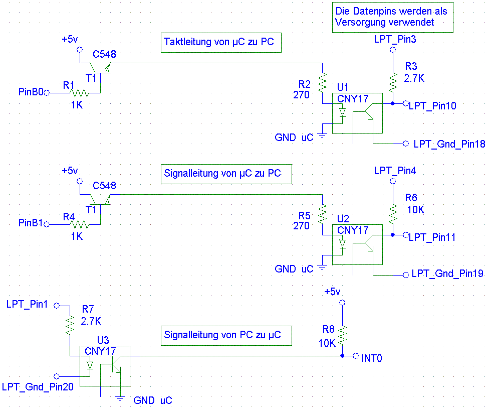

Salve
Da ich des öfteren nur mit dem internen Resonator des µC's arbeite
aber trotzdem Daten an den PC senden will, habe ich mir eine Altanative
zur seriellen Komunikation über UART überlegt.
Leider schaffe ich es nur dass zwischen 500 und 1000 bit/s Pro Richtung
einigermaßen fehlerlos übertragen werden.
Die Schaltung die ich verwende, befindet sich im Anhang.
Kann mir jemand sagen ob das Problem an der Hardware liegt?
Als Kabel verwende ich ein geschirmtes Stern vierer Kabel (1x4x1,5).
Erklährung der Softwareseite:
(Ich bin noch dabei dei Fehlererkennung und Kompensation der Fehler zu
Programieren.)
Es handelt sich dabei um eine abgewandelte Form der Komunikationsweise
zwischen Tastatur und PC.
(Welches eine abgewandelte Form des RS232 Protokolls ist.)
Am PC wird der LPT zur Komunikation verwendet.
(Der Ps2 bzw. der Tastaturport wird schon verwendet.)
Mit dieser Komunikationsart werden ungenau laufende Resonatoren
komensiert.
Das PC-Programm dafür habe ich selbst geschrieben und läuft unter
Dos5.0.
Dabei gibt der µC einen Synchrónisationstakt an den PC und sendet dazu
über eine 2. Leitung seriell die Daten.
Der PC kann über eine 3. Leitung durch das Taktsignal vom µC
synchronisiert die Daten senden.
Das Ganze funktioniert so:
Zuerst wird der Datenbit gesetzt falls der µC senden will.
Dann wird mit einer steigenden Flanke signalisiert das ein neues Bit
gesendet wird.
Danach wird gehorcht ob und was der PC sendet.
Ich habe die Vermutung dass ich bei der Planung der Hardware einen Murx
gedreht habe.
Kann mir bitte jemand sagen ob die Hardware so wie ich sie geplant habe
auch für höhere Geschwindigkeiten geeignet ist?
mfg Sepp

@Feadi
Danke für den Hinweis mit der Seite.
Ich hab mir jetzt mal die Schaltung genauer angesehen und hab bemerkt
dass die Optokoppler nicht so schnell sind wie ich gern will.
(Obwohl ich mit fast 20mA Signalstrom arbeite.)
Ich werd mal schaun ob ein Bustreiber den ich rumliegen habe (74F244) 2
bis 3m weit die Signale sauber rüberbringt.
Bis jetzt habe ich mit der bestehenden Schaltung zwar bis zu 1000b/s
geschafft, habe aber die Signale spreizen müssen, welches aber eine
effektive Datenrate von 333,3 b/s bedeutet.
mfg Sepp

von Roland P. (pram)
<besserwisser=on>
Das zeigst mir mal wie du mit einem 8 MHz Resonator 115,2kbaud über die
UART überträgst :-)
</besserwisser>
Nimm wenn dann irgendwas Baudratentaugliches, einen 7,3728MHz Quarz,
sonst ist meist in der Gegend von 9600 Baud schluss weil sich der
UART-Teiler nich ausgeht.
Um nochmal auf dein Problem zurück zu kommen: Der CNY17 ist wie du
schon geschrieben hast zu langsam, des weiteren bezweifle ich dass du
aus dem LPT deine 20 mA Signalstrom heraus bekommst.
Roland

von Sepp -. (sepp_o)
@TravelRec.
Wiso ich mit dem internen RC-Oszillator arbeite ist ganz einfach
erklährt.
An manche AVR's kann man keinen externen Taktgenerator anschließen.
Und manchmal ist es so dass einem genau die Pin's abgehen die durch
die Taktquelle besetzt werden.
Da in den meißten Fällen das Ganze ja nicht so extrem genau sein muß,
verzichtet man einfach auf den externen Taktgenerator anstatt den
nächstgrößeren µC zu verbauen.
Normalerweise verwende ich einen externen Resonator und den UART, aber
manchmal geht's halt nicht anders.
Vorallem wenn die Datenleitung nicht dauernd verwendet wird, sondern
zum Sichern von erfassten Daten(Fehlermeldungen,...) oder einspeisen
neuer Sollwerte.
@Roland Praml
Wenn du dir den Schaltplan genauer angeschaut hättest, dann wäre dir
aufgefallen dass der LPT zum Senden der Daten nur 1,5 bis 2mA an den
Datenpins liefern muß.
Da bekomme ich halt schon ab ca. 200b/s Probleme mit der
Datenübertragung.
@Alle
Ich habe jetzt mal Versuche mit einem Bustreiber der bei mir
herumgelegen ist (74F244) und bin jetzt an die Grenzen der Software auf
dem PC gestoßen.
Ich werde das Programm doch etwas optimieren und schauen wie schnell
ich's hinbekomme.
(Ich bin gespannt bis zu welcher Frequenz ich noch saubere Signale über
das Stern-Vierer Kabel (1x4x1,5) rüberbekomme.)
mfg Sepp

von Christian Rötzer (Gast)
Wenn man's auf die Spitze treiben möchte, bitte: Der PC initiert eine
Kommunikation zum AVR und sendet seriell ein Startzeichen, z.B. 0xC0,
was auf der seriellen Schnittstelle nur ein einzelner Rechteckimpuls
ist. Die Dauer wird vom AVR gemessen. Damit ist der Korrekturwert für
die UART bekannt -> Kommunikation möglich. Kein Uhrenquartz, kein
Resonator, nur der interne Oszillator! (Das wird so ähnlich in einer
App.-Note zu einem Bootloader für PIC's gemacht)
Grüße
Christian
von Feadi (Gast)
@Christian:
Das ist auch eine sehr gute Methode, damit sind auf jeden fall sehr
viel höhere Datenübertragungsraten drinn, als über den Parallelport.
Gruß, Feadi
@Christian
Dass ist wirklich eine sehr gute Idee.
Ich glaub, so werd ich's machen.
Vielen Dank euch allen ihr habt mir sehr geholfen.
mfg Sepp
