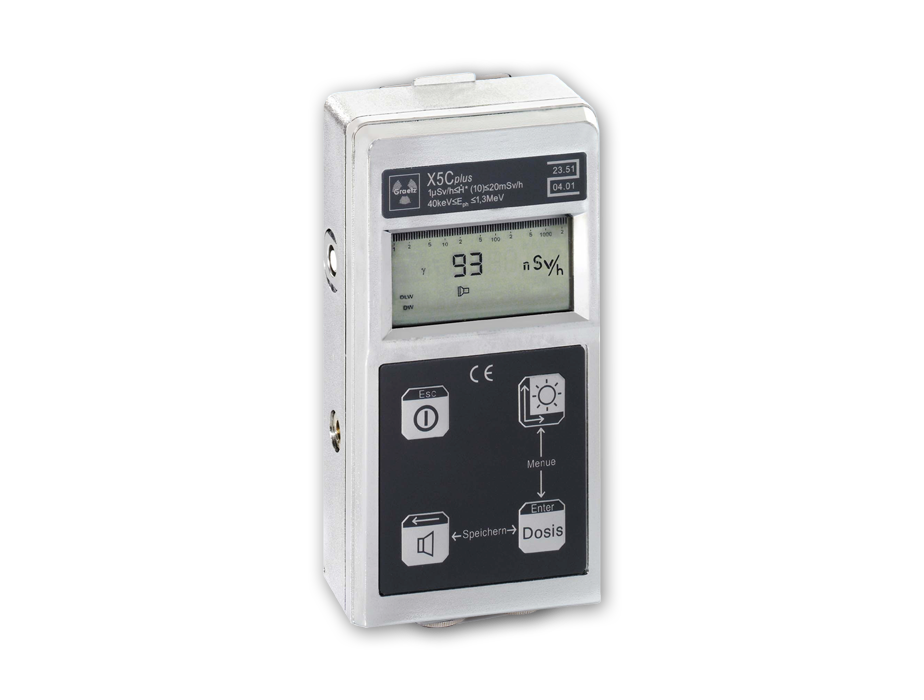

Du kannst Dir aber auch LCD-Gläser mit beliebigen Formen und Pixeln
bauen lassen. Als Beispiel mal eine Jugendsünde von mir:
Das n (vor Sv) war so gefrickelt, dass es auch µ, m und ein paar andere
Vorzeichen bilden kann. Das Sv ebenso (Bq, Gray und I).
Die Zahlen sind relativ normale 7-Segment-Flächen. Wie die Bars des
Bargrafs je ein "Pixel", DLW, DW, gamma und Lautsprechersymbol ebenso.
Und die ganzen Zahlen und Größenstriche des Bargraphs sind ebenso alle
zusammen ein einziges Pixel.
Gemalt in Ami-Pro (!), dann von einem spanischen Anbieter für ein paar
Tausend DM (!) umgesetzt. Je Stück dann nur ein paar DM/Euro, bei etwa
200 Pixel in Summe.
