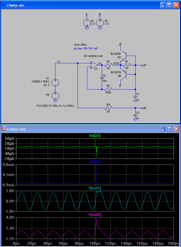

Ich habe mal den slew-rate Filter aus pek04 Seite 4-10 simuliert. Leider
sind dort keinerlei Werte angegeben, also habe ich mir welche aus den
Fingern gesaugt. Als Vergleich ein normaler Tiefpaß bei out2. In der
AC-Analyse habe ich beide solange verändert, bis beide Kurven
aufeinander liegen. Dann in der TRAN-Analyse einen Störimpuls eingebaut
und geschaut was passiert.
Kann man das noch verbessern?
Welche Werte sollten die Bauelemente C2 und R2 für die Stabilität des
OpAmp bekommen?
