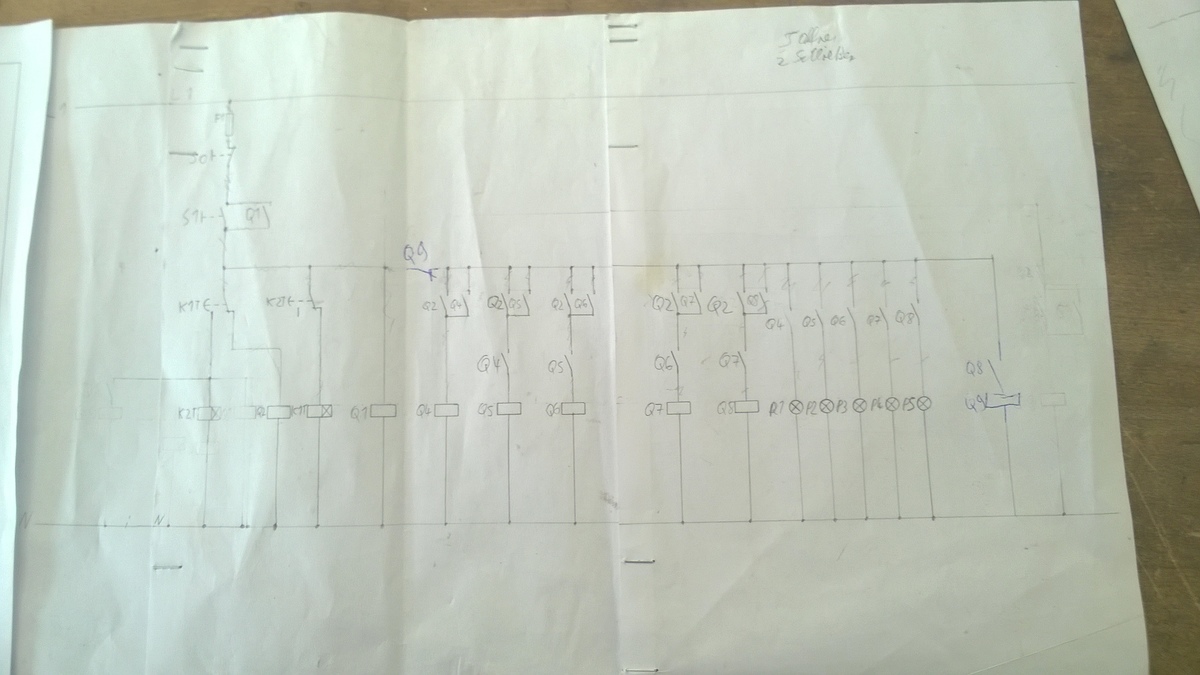

ich weiß nicht wie ich das Problem lösen soll.
In der Aufgabe ist gefordert, dass mindestens fünf Lampen nacheinander
anfangen zu leuchten und nachdem die letzte Lampe angegangen ist sollen
alle wieder ausgehen und das ganze soll von vorne starten.
In der Theorie sollte das ganze auch funktionieren allerdings nicht in
der Praxis.
Wenn Q9 anzieht bleibt der Öffner Q9 nicht lange genug offen das die
Schütze Q8-Q4 zuverlässig abfallen.
Hat irgendjemand ideen?
Grüße Erik

Etwas undeutlich, der Plan.
Klingt nach einer guten, alten Maschinengewehr-Schaltung :)
Ok, Du hast wohl K1T und K2T, Welche Dir einen Takt geben, um Q2 zu
schalten.
Bei Dir dürften recht viele Schütze anziehen, sobald Q2 angezogen ist,
dürften Q4, Q5, ... ebenfalls (in kurzer Folge) anziehen.
Du musst schauen, daß der Zuschalt-Pfad am nächsten Schütz durch einen
Öffner von Q2 offen gehalten wird, damit Dieses noch nicht ziehen kann.
Vll. bringt Dir folgender Link Ideen:
https://www.elektrikforen.de/threads/stromstossschaltung.4643/#post-28239
(dort ist die Stromstoßschaltung mit 3 Schützen gezeigt und als Gast
downloadbar)
