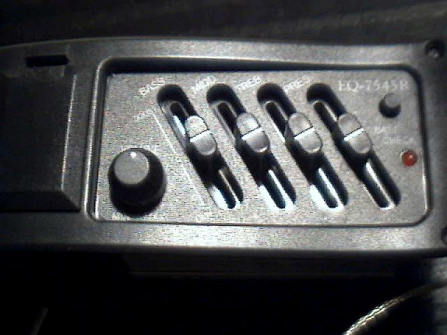

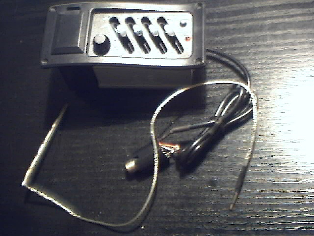

hatte mir vor einiger Zeit einen EQ-7545R Preamp für 12€ in China
geholt. Das Teil soll am Wochenende in meine alte Westerngitarre
eingebaut werden.
Vor dem Verbauen wollte ich noch ein paar Parameter aus dem Gerät
extrahieren und die Daten hier posten.
Eigenschaften laut Händler:
- 4-Band-Akustikgitarre-Vorverstärker Verstärker mit Pickup
- EQ 7545R Aufnahme-Equalizer-System mit 4 Bänder können einfach in Ihre akustische Gitarre ausgestattet werden und es ist wichtig Ihren Klang zu elektrifizieren und verstärken .
- 4 Bänder und Lautstärkeregelung
- Anschlusskabel mit 2,5-mm-Stecker
Technische Daten:
- Anwesenheitskontrolle: ± 12 dB bei 8 kHz
- Bass Control: ± 12 dB bei 600 Hz
- Mittelkontrolle : ± 12 dB bei 600 Hz
- Höhenregelung: ± 12 dB bei 2.2KHz
- Frequenzgang: 20Hz - 20kHz
- Leistung: 9V Alkaline-Batterie
- Größe: 15cm x 9.5cm x 4cm
An der Produktbeschreibung merkt man schon, dass es sich nur um ein
hochwertiges Importgerät handeln kann ;-)
Der Klang soll aber ganz ok sein.
Weil ich keine Lust mehr habe, die Gitarre mit einem Mikro abzunehmen,
wird jetzt auf Stegtonabnehmersystem (Piezo) umgerüstet.
Hier kann man einen Eindruck gewinnen:
https://www.youtube.com/watch?v=NZ-1jhvJvZM
Fortsetzung und weitere Fotos folgen.

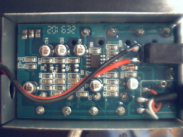

Hier ein kleiner Blick ins Innenleben bei geöffnetem Gehäusedeckel.
Der IC ist ein 4558D von JRC (dürfte ein Doppel-OpAmp sein).
In Kombination mit den 4 EQ-Reglern (BASS, MIDD, TREB, PRES) tippe ich
auf eine Art "überladenen" Kuhschwanzregler.
Vorteil von nur zwei OpAmps: Strom sparen
Nachteil: wir werden sehen...

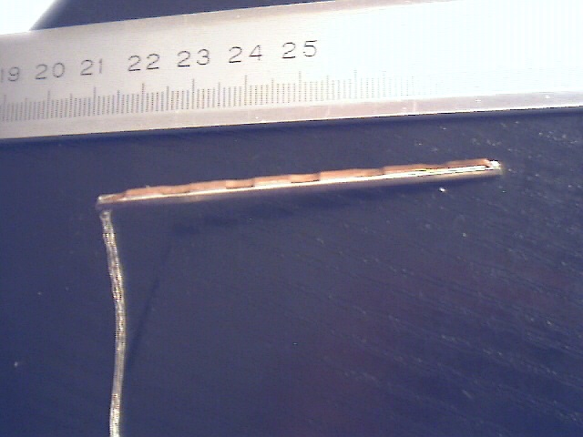

Der Stegtonabnehmer war bei Lieferung in Schrumpfschlauch gehüllt.
Der Schrumpfschlauch hat zwei Nachteile:
- er dämpft erheblich die Schwingungsübertragung von den Seiten auf den
Korpus
- er verbreitert den Stegtonabnehmer auf jeder Seite um ca. 0,1mm
Deshalb habe ich den Schrumpfschlauch vorsichtig an der Unterseite mit
einem Teppichmesser angeritzt und ihn entfernt. Siehe Foto.
Breite des Stegtonabnehmer mit Schrumpfschlauch: ca. 2,9mm
Breite des Stegtonabnehmer ohne Schrumpfschlauch: ca. 2,7mm
Höhe ohne SL: 2,6mm
Länge: 6,9mm
Kabeldurchmesser: ca. 1,3mm
Wenn man die Kapazität am Ende des Kabels am 2,5er-Klinkenstecker misst,
wird ein Wert von ca. 210nF angezeigt.
Achtung: ohne den Schrumpfschlauch hält nur das Kupferband auf der
Oberseite die sechs Piezoklötzchen in Position, also wie ein rohes Ei
behandeln!
