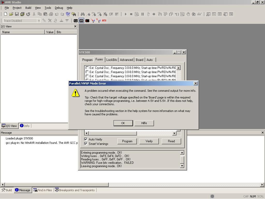

Das Problem: Ich kann weder im ISP noch im High Voltage Mode
zuverlässig Daten auf AVR`s schreiben. Flash wird geschrieben aber
fällt beim Verify durch, EEPROM kann überhaupt nicht geschrieben
werden. Fuses können gelesen aber ebenfalls nicht geschrieben werden.

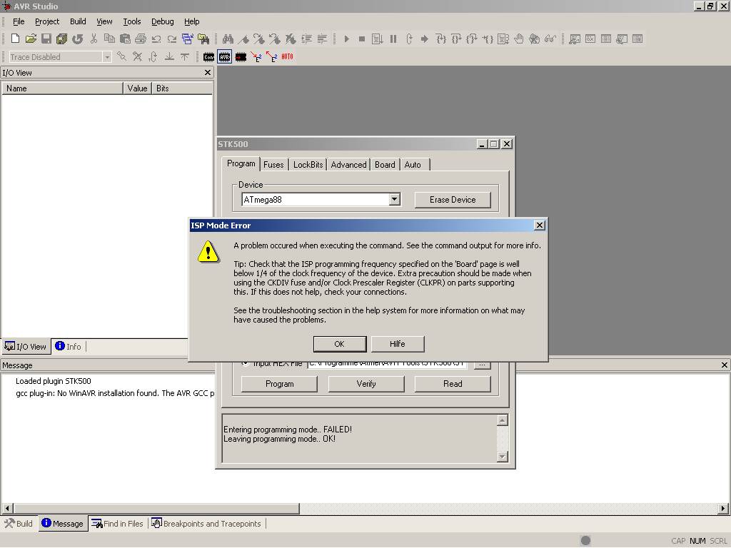

Das gleiche Problem habe ich mit meinem STK500 Board. Und zwar, ich
habe einen Atmega88 programmiert (in ISP programming mode)und hat es
geklappt. Nun wollte ich den gleichen Mikrocontroller benutzen, aber
mit anderer Fuse-Bits Einstellung. Und klappt´s nicht. :-(
Meine Frage ist: Kann man die Fuse Bits irgendwie ändern???  Danke im
Voraus
Grüße
Benites
Gast #318042
Hallo Benites,
diese Meldung kommt bei mir, wenn der Controller
keinen Takt bekommt.
Welche Taktart hast du auf dem Board eingestellt?
Es grüsst,
ArRe

Ich habe grade diesen Mode verwendet und lässt sich alle Fenster der
STK500 Einstellung (Program, Fuses, Lockbits, Advanced,...)lesen, ohne
Fehlermeldung zu kriegen. Der Device lässt sich auch löschen.
Aber wenn ich Fuse bits einstelle, bekomme andere Meldung, die ich
schon korrigiert habe, aber nichts. :-( Die Fehlermeldung erscheint
wieder
Außerdem wenn ich auf Signature klicke, bekomme ich folgendes:
0xFF 0xFF 0xFF Warning: Signature does not match select device.
Benites

Gast #318054
Welche anderen Fuse Bits waren das denn?
Wenn du die Fuse Bits für den Takt änderst,
kann es passieren, das nichts mehr geht,
weil der Controller dann keinen Takt mehr
bekommt.
Gruß,
Arno
Gast #318055
Einstellungen, die vorgenommen wurden:
•Boot Flash section size = 1024 words aktivieren
•Preserve EEPROM aktivieren
•Brown-out detection level at VCC=4.3V aktivieren
•Ext. Crystal Osc.: Frequ. 3.0-8.0 MHz, Startup-Time 16K CK/14CK+ 65ms
aktivieren
•Divide clock by 8 internally deaktivieren!
Danach wird es folgendes gezeigt: Reading fuses: 0xF9, 0xD4, 0xFD  d.h
die Fuse Bits wurden erfolgreich gesetzt.
Nun wollte ich z.B: Ext. Full-swing Crystal; Start-up time
PWRDWN/RESET: 16K CK/14 CK + 65 ms    wählen.
Wie kann ich prüfen, ob Takt dabei ist. Wie gesagt mit dieser Option
habe alles probiert
Gast #318056
Hast du auf deiner Platine einen Quarz mit den 2 Kondensatoren
als taktquelle oder einen externen Taktgenerator angeschlossen?
Du hast die Fuses für externen Taktgeber eingestellt.
wenn nur ein Schwingquarz am Controller ist, dann geht das nicht mehr.
Du mußt einen externen Takt an XTAL1 anschließen, dann kannst du
die Fuses umprogrammieren.
Oder steck den Controller ins STK500 und programmiere die Fuses neu.
Gruß,
Arno
Gast #318057
ich verwende ein Keramik Chip Resonator. Wie kann ich wissen, ob der
Mikrocontroller einen Takt bekommt. Ich glaub, der Fehler liegt daran.
Gast #318058
Mit einem Oszilloskop kann man festellen ob ein Takt vorhanden ist.
Ohne bleibt nur noch, den Controller ins STK500 zu stecken und
die Fuses richtig einzustellen.
Ein Keramik Resonator ist soetwas ähnliches wie ein Quarz,
da kommt kein Takt raus, wenn man die Fuses auf externen Taktgenerator
eingestellt hat.
Ein Quarz und auch ein Keramik Resonator benötigen zum schwingen
die Elektronik die im Controller enthalten ist.
Gruß,
Arno
