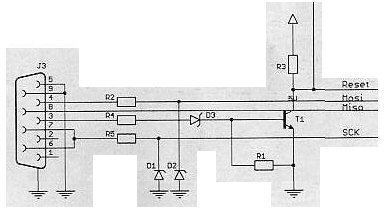

hi, also ich nutze bascom um meine progs zu schreiben und übertrage die
hex denn per ponyprog da nach hackspider´s aussagen bascom den den is
standard programmer nicht unterstützt. ´
habe den programmer mehrfach überprüft und durchgemessen und er ist ok.
den avr habe ich auch schon auf eineme extra steckbrett mit
minimalbeschaltung aufgebaut, ist das selbe wie direkt in der
schaltung. habe auch schon mehrere avrs getestet, sowie verschiedene
com-ports.
bekomme also beim lesen sowie schreiben usw. immer error24 - device
missing or hardware error.
was kann ich noch flasch gemacht haben?
von Henning (Gast)
hier nochmal der plan vom programmer. kabel ist geschirmt und nicht
überlang.
von Jadeclaw D. (jadeclaw)
Es kann mehrere Gründe haben.
Das erste, was ich nach dem Start von PonyProg mache ist 'Setup' -->
'Calibration'. Andernfalls bekomme ich auch diese Meldung.
Problem 2: Das Druckerkabel. Ein anderes, evtl. kürzeres kann helfen.
Problem 3: in die SCK-Leitung 180Ohm einfügen und Controllerseitig 120
pF gegen Masse.
Ohne diese Beschaltung waren AT90S1200 bei mir garnicht zu
programmieren, für ATMega8 brauchte PonyProg immer 2-4 Versuche. Und es
ging nur mit einem ultrafetten, ultraschweren 3 Meter-Kabel.
Gruss
Jadeclaw.
von Henning (Gast)
also es gibt ja diesen test unter "setup/interface setup"
der geht ohne probs. aber auch ohne avr dran also der würd
wahrscheinlich scho gehn wenn ich nen stück pappe in den COM- Port
stecke (nix druckerkabel).
Korrekt. Dieser Test würde wirklich nur Sinn machen, wenn was
Intelligentes dranhängen würde. Ein paar Z-Dioden und Widerstände sind
kaum intelligent, so dass das nur ein reiner 'Port da?' Test ist.
Gruss
Jadeclaw.
von Henning (Gast)
auch der widerstand und der kondensator zeigen keinerlei wirkung... :(
och mensch so schwer kanns doch net sein. das ist doch ne schaltung für
blöde wenn ich es mal so formulieren darf...
von SiO2 (Gast)
nimm doch einfach die schaltung mit simplen ttl-treibern. 74ls401 oder
41 (den nichtinvertierenden) und schon hast du saubere und
funktionierende signale.

von Henning (Gast)
also die signale laufen wie folgt.
wenn ich auf proggen klicke geht sck 2 mal kurz HI und dann bleibt es
hi solange die daten rüberlaufen. miso und mosi sind tot. reset ist
dauerhaft low.
verzweiflung
