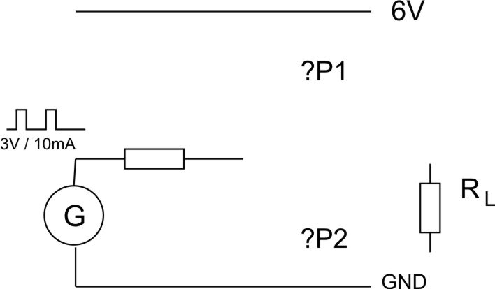

Ich bin an meiner ersten Transistorschaltung gescheitert.
Nachdem ich jetzt alles, was ich so in Büchern gelesen, ausprobiert und
nicht verstanden habe, habe ich nur noch Fragen.
Es soll ein 25us langer Impuls von einer IR-LED gesendet werden.
Darum habe ich mich gegen FETs entschieden, und ich habs damit auch
nicht hinbekommen.
Wie wähle ich den passenden Transistor aus?
PNP oder NPN?
An welche Pos. kommt meine Sendediode?
Wohin kommt mein Vorwiderstand für die Sendediode?
Wie rechne ich den Basiswiderstand aus?

Funktioniert sicher auch mit FETs
<<Wie wähle ich den passenden Transistor aus?>>
eine LED braucht ein paar Milliampere - vielleicht 10mA ..100mA - das
kann praktisch jeder Transistor
<<PNP oder NPN?>>
Das ist total egal. Es geht beides.
<<An welche Pos. kommt meine Sendediode?>>
das kommt auf die Schaltung an:
Emitterschaltung mit NPN: BAsisvorwiderstand an Basis,
Strombegrenzender R und LED zwischen Kollektor und Vcc, Emitter an
Masse.
<<Wohin kommt mein Vorwiderstand für die Sendediode?
Wie rechne ich den Basiswiderstand aus?>>
RBasis = Urbasis/Ibasis = (Uansteuerung-0.7V)/(Ikollektor/ß)
Uansteuerung: Die spannung, mit der der Vorwiderstand angesteuert
wird.
ß: Verstärkung des Transistors.
Zur Sicherheit wählt man den Widerstand dann kleiner - z.B. halb so
groß wie mit der Formel berechnet.
