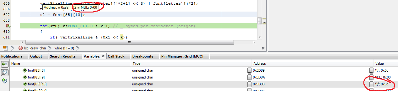

ich habe ein const char font[256][24] array auf einem pic18f26k40.
auf einem pic 16 hat alles prima funktioniert, jetzt habe ich das auf
den pic18 portiert und es geht nicht mehr.
Fehlerbild - siehe Anhang. Ich sehe den Arrayinhalt im Debugger, wenn
ich ein Feld aber in ein char kopieren will, geht das nicht.
Wieso?
VG

c) was ist die Adresse von diesem font[85][10]? 0xED8B? dann nimm doch
mal einen Zeiger auf diese Adresse und schaue Dir an, was er zurück
liefert und was der Debugger dazu anzeigt.

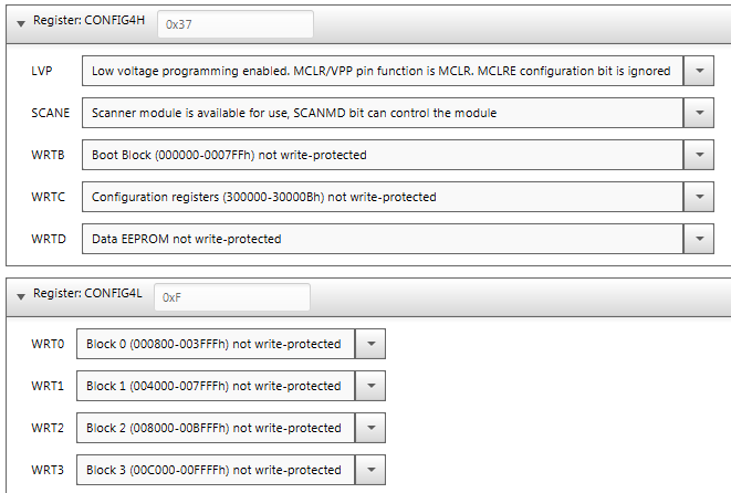

Das Bild soll zeigen, dass das Array scheinbar(!) richtig in den Flash
geschrieben wird (ist ja im Debugger sichtbar), wenn ich die Daten dann
aber abrufen/lesen will, nur "0x00" gelesen wird.
Was meinst du mit direkt lesen?
Was mir noch einfiel: Write protection.. Aber die ist auch aus, siehe
Bild.
