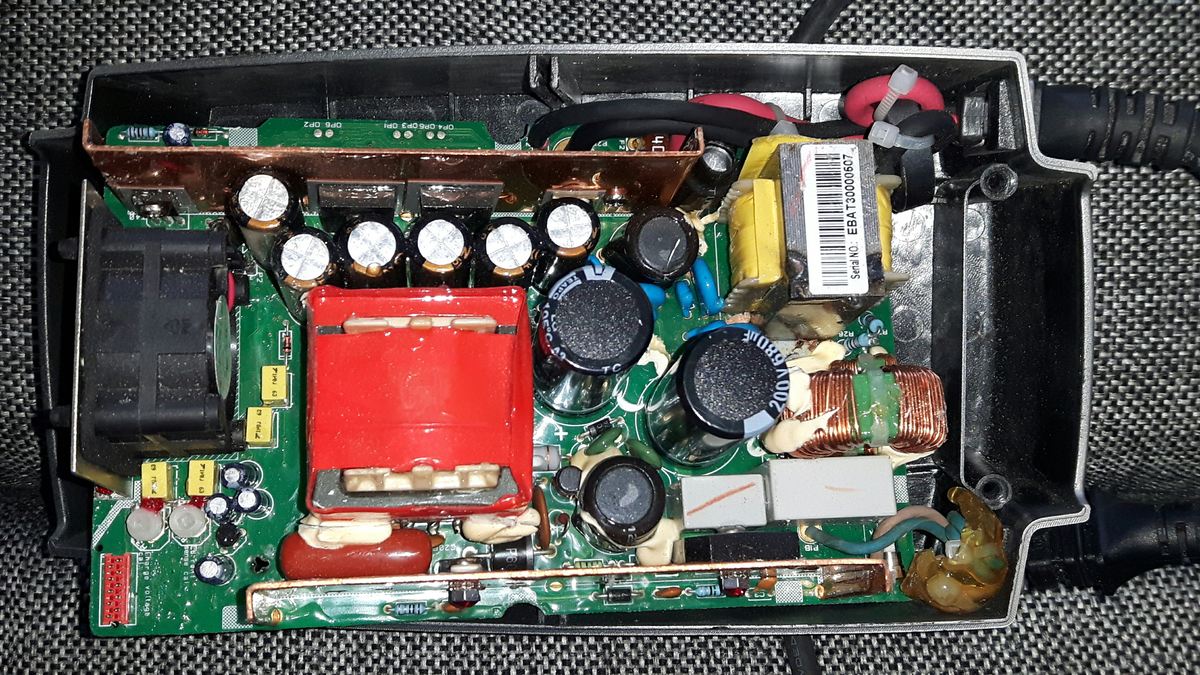

ich habe 2 Ladegeräte die ich gerne reparieren möchte.
Beide waren in einem Wohnwagen verbaut der 400V ausgesetzt war.

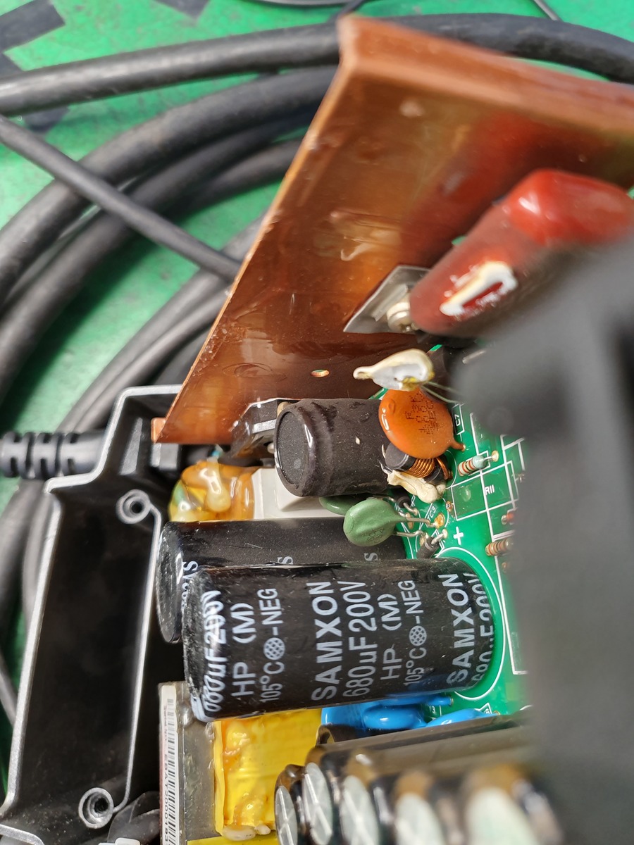

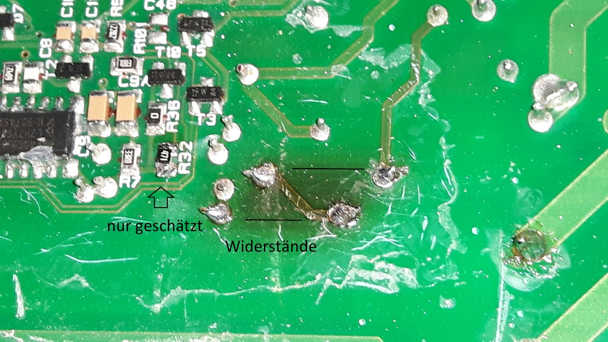

Zum CTEC Multi XS 25000:
ausgetauscht habe ich erst einmal die offensichtlichen Teile.
1 Glaskörpersicherung
2 Elkos 200V 680 uF
2 Widerstände 22 Ohm (den Wert konnte ich nur schätzen da die originalen
verglüht sind)
1 SMD Widerstand Bauart 0805 (R32) (auch den konnte ich nur schätzen
noch zusehen war die Aufschrift 4..0)
Jetzt glimmt zumindest schon einmal die Fehler LED aber mehr tut sich
nicht.

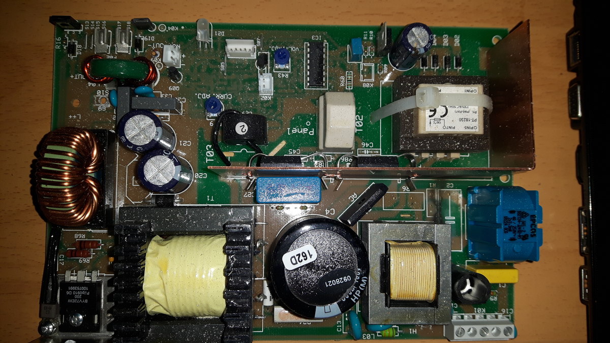

Zum Maskot Type 2944:
hier bin ich gerade dabei. Neue Bausteine habe ich noch nicht bestellt.
Ausgelötet habe ich erst einmal wieder die offensichtlichen Teile.
1 Folienwiderstand (C2) 0.47 uF/275V Carli MPX40/100/21 scheint in
ordnung zu sein
1 Heißleiter Widerstand (R6) 15SP 2R5 scheint auch in ordnung zu sein
1 Kaltleiter Widerstand (R1) FT 070D431K definitiv durch :)

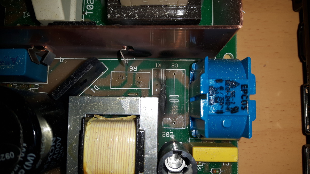

Hallo Sascha,
ich versuche auch gerade das selbe Ladegerät zu reparieren. Bist du denn
mittlerweile erfolgreich gewesen?

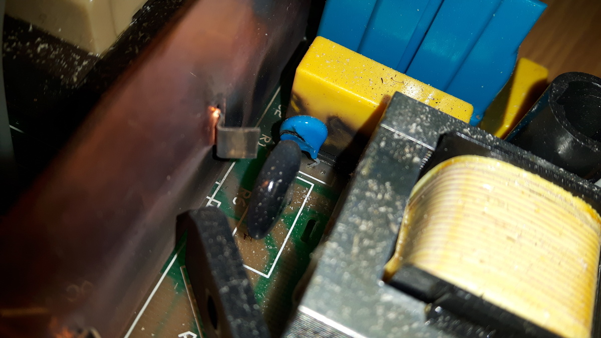

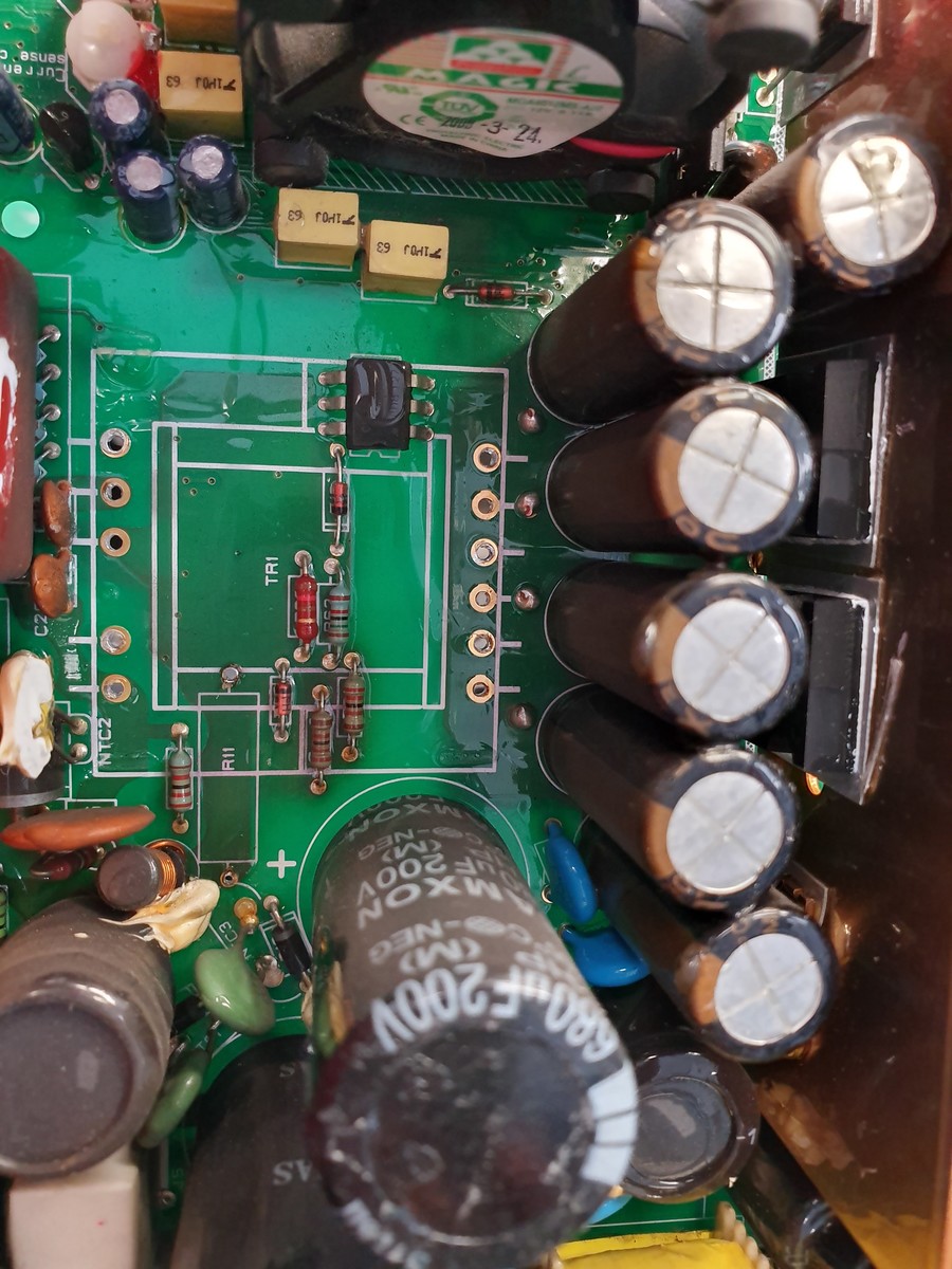

Ich hab mal ein Bild gemacht von der Stelle, wo die Widerstände sitzen.
Bei mir war R11 ausgeglüht. Ich vermute auf 22R.
Meine zweite Frage wäre die Fehler LEDS das sind ja zwei. Welche Farbe
haben diese? Bei mir waren diese mechanisch defekt/weggerissen.
Grüße
