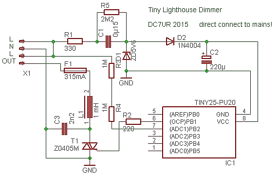

von Gerd L. (gerdl)
Vielen Dank für die super Hilfe!!!
Gerd L. schrieb:
> Diese Lösung würde mich mal im Detail interessieren.
Schaltung ist mal angehängt. Wohlgemerkt, der Tiny25 läuft im ATTiny 15
Mode (Fuse gesetzt).
Timer wird so initialisiert:
// set the timers in normal mode
// with a period of about 96 Hz
// F_CPU = 1600000 / 64 /256 = 97 Hz
void Timer_Init(void) {
   TCNT1 = 0;
   OCR1A = 4; // will be updated very soon in PCINT ISR
   OCR1C = 255;
   TCCR1 = (1 << CS13) | (1 << CS11) | (1 << CS10);
// irq setup
   TIFR |= (1 << TOV1) | (1 << OCF1A); // clr pendings
   TIMSK |= (1 << OCIE1A) | (1 << TOIE1);
Der OC Interrupt triggert mit einem 10µs den Triac, da ich nicht möchte,
das zuviel Strom verbraucht wird, wg. des schwachen
Kondensatornetzteiles.
Der andere Kanal wird hier nicht benutzt.
Dieser Dimmer ist programmgesteuert, das Programm wird im ZC Interrupt
abgearbeitet und dort auch OCR1A gesetzt.
Der OVF Interrupt tut nichts ausser den Triac Trigger zu löschen - für
den Fall der Fälle.
