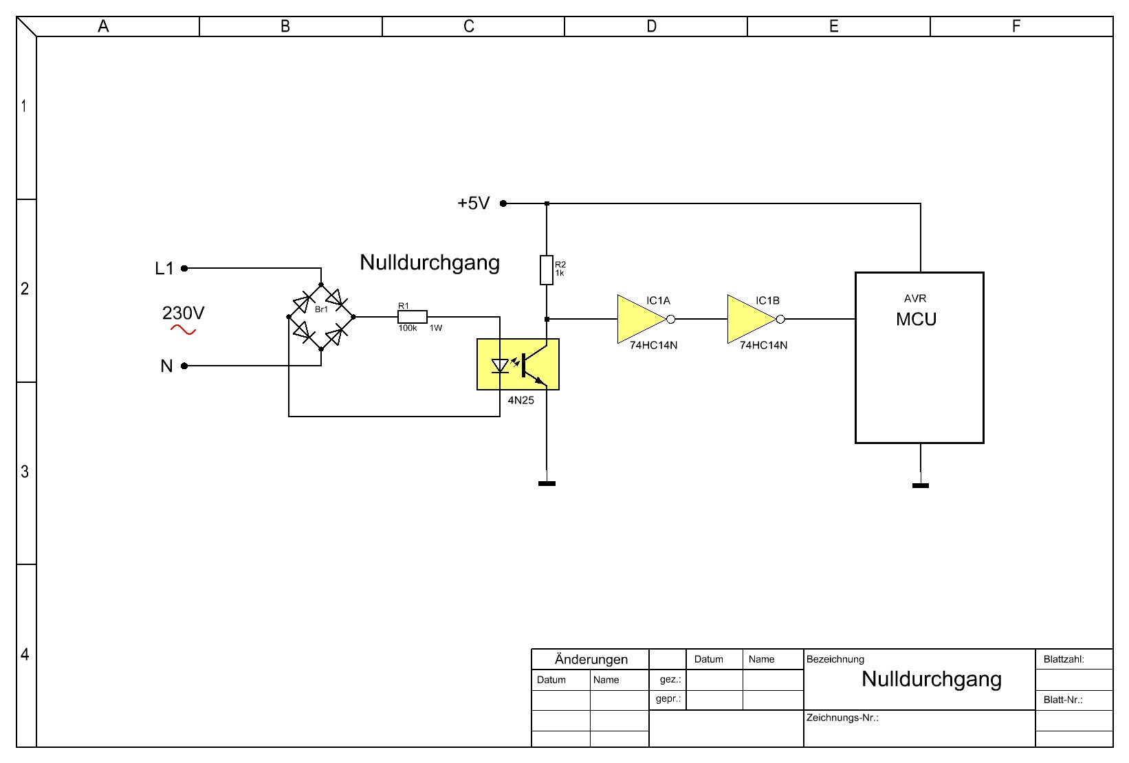

von Falk B. (falk)
@ Marek Walther (ma_wa)
>Im Grunde könnte man da für jede Steuerung eine Schaltung mit dem TCA785
Das Ding ist uralt und teurer als ein großer AVR!
Heute ist FAST alles digital und damit billier UND besser!
>http://www-user.tu-chemnitz.de/~heha/Mikrocontroll...
Kein gutes Beispiel. Eine guten Nulldurchgangsdetektor baut man anders.
http://www.mikrocontroller.net/articles/230V#Siehe_auch
>Das würde bedeuten, es werden mindestens drei Nulldurchgangsdetektoren
>mit sechs externen Interrupts benötigt.
??? Wozu sechs externe Interrupts? Drei reichen. Jeder halbwegs aktuelle
AVR hat einen Pin Change Interrupt an fast jedem IO-Pin, dazu zwei
dedizierte externe Interrupteingänge. Das reicht. Mit etws Grips und
einem externen MUX reicht sogar einer, denn man weiß ja grob, wann der
nächste Nulldurchgang der drei Phasen kommt.

von Kaveh D. (kaveh)
Hallo nochmal,
hier die Schaltung, die ich mir für das Erkennen von den Nulldurchgänge
überlegt habe.
Kaveh

@ Kaveh Deiport (kaveh)
>überlegt habe.
Nicht gut. Erfinde das Rad nicht neu sondern nutze bewährte Schaltungen.
Du scheinst auf Deine Schaltung zu beharren.
Es tut mir leid, wenn Du schreibst, ich solle das Rad nicht neu
erfinden, was nicht mache aber Du kannst es mindestens begründen, warum
die Schaltung nicht in Ordnung ist.

von aGast (Gast)
Weil der 4N25 nur 5V Reverse voltage am Eingang aushält. Spätestens bei
der negativen Halbwelle war es das für den OK. Nimm also die Schaltung
aus dem uC.Net Wiki.
Mann, nicht jeder der Dir den Rat gibt die Sachaltung zu Ändern macht
das weil ihm Langweilig ist.
von Helmut L. (helmi1)
Er hat aber einen Brueckengleichrichter davor .....
von aGast (Gast)
Uuups übersehen (Schäm).
Kann schon mal passieren...  (Klausi Werbung)
Gut,dass wir die Sache geklärt haben. Übrigens ich habe die Schaltung
getestet ( mit MCU) und die funktioniert einwandfrei.
Für gute Ratschläge bin ich immer offen nur bei manchen kann ich die
Arroganz einfach nicht ausstehen aber damit habe ich Dich bestimmt nicht
gemeint.
Ein Problem hat deine Schaltung aber, neben den richtigen 0 Durchgaengen
triggert die aber auch auf Stoerungen. Wenn also ein Spannungseinbruch
passiert gibt die auch ein Impuls ab. Wenn man es richtig gut machen
will dann synchronisiert man mit den Nullimpulsen eine PLL. Die wirkt
dann als Schwungrad das sich nicht so leicht ausser Tritt bringen
laesst.
von Dietrich L. (dietrichl)
Damit der Optokoppler durchschaltet, braucht er genügend Strom am
Eingang.
Beim 4N25 ist die "DC current transfer ratio" ist mit 20% (Min.)
spezifiziert. Der Ausgang muss bis ca. 1V durchschalten, das ergibt
einen Kollektorstrom von 4mA. Also braucht der Eingang mindestens 20mA.
An 100kOhm fallen dann 2kV ab....
Das ist jetzt Worst-Case. Typisch geht das natürlich besser, aber ohne
Garantie. Und der 0-Durchgang sollte doch auch nahe bei 0V erkannt
werden.
Gruß Dietrich

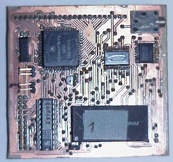

Das Projekt mit "MC68HC11ECFN2", mögliche Pin-Belegung (Anzahl
Einzelpins):
PortA: 4 OC-Ausgänge von Timern >> 4 TRIAC's
       4 Standard-Ausgänge >> Soft PWM an TRIAC's
PortB + C: Anschluss externes EEPROM/EPROM
PortD: 2 UART für DMX
       4 SPI für Display
PortE: 4 Standard-Ausgänge >> Soft PWM an TRIAC's
       3 Eingänge 0-Durchgangserkennung
       1 Ausgang Hauptschütz Schaltbefehl EIN
Nun ist der 68HC11 voll belegt. Nix mehr frei. Nichteinmal Deine
Schalter kannst Du auflegen. Einzige Möglichkeit im Adress/Datenbus
weitere IO-Module dazu basteln.
Viel Glück, das wirst Du brauchen, oder besser ein Wunder?
PS: ich habe noch einen gebrauchten 68HC11E0FN rumliegen - nur falls die
Dir ausgehen. Der war schon mal eingelötet, keine Ahnung ob der noch
tut.
Bild: Adressierung macht ein GAL, da EEPROM / NV-RAM unterschiedlich
angesteuert werden. Das Foto ist schon älter.
