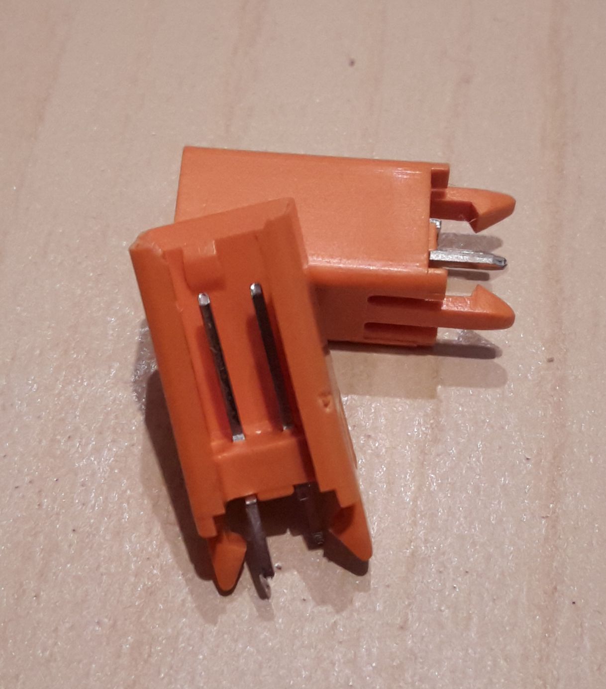

Hallo! Ich bin auf der Suche nach passenden Buchsen für die im Anhang abgebildete 2-polige orange Stiftleiste. Kennt jemand den Hersteller oder sogar die Modellbezeichnung? Reiner.

Die MKF... aus der RFK2 Familie von Stocko könnten evt. passen Beitrag "Welcher Stecker ist das? (5pol. RM2.5)" http://www.stocko-contact.com/de/rfk-2-kombinationsmoeglichkeiten.php http://shop.link-gmbh.de/markensortiment/stocko_2.html
Die Stiftleisten (oder Stiftwannen), die ich habe, scheinen vom RM her 2,5 oder 2,54mm zu sein. Die Stifte sind in einer Reihe, die Lötkontakte sind aber nach vorne bzw. hinten versetzt, so dass sie in einen wohl dem halben RM entsprechenden Abstand vor bzw. hinter den Stiften raus kommen.
Reiner B. schrieb: > Lötkontakte sind aber nach vorne bzw. hinten versetzt, Das dürfte der zu steckenden Buchse reichlich egal sein.
...hilft aber vielleicht den tatsächlichen Typ der Stiftwanne zu identifizieren und dann einen tatsächlich passende Buchse zu finden.
Das ist wiederum richtig. Die Rastnasen am Gehäuse und auch die von Dir hervorgehobene Pinanordnung lässt auf irgendwas aus dem "automotive"-Bereich schließen. Worin hast Du denn die Stiftleiste gefunden? In was für einem Gerät sind die verbaut?
Ich hab einen ganzen Beutel von den Stiftwannen aus dem Nachlass eines Bastlers - zusammen mit vielen anderen mehr oder weniger bekannten Steckern und leider alles unbeschriftet... Da ich die Teile recht gut für diverse Bastelprojekte brauchen könnte, bin ich jetzt dabei die passenden Gegenstücke zu finden und wenn möglich anzuschaffen.
Oh. Tja, dann ... wird es schwieriger. Wenn das nicht zufälligerweise jemand erkennt ... kann ja schon ein paar Jahrzehnte auf dem Buckel haben.
Das Gehäuse sieht wie ein Lumbergstecker aus!
Wenn Du "Minimodul 2,5 MSFQ/O" meinst ... tja, vielleicht wirklich. http://downloads.lumberg.com/datenblaetter/2_5msfq_o.pdf Fehlen allerdings die Haltekrallen.
Das sieht tatsächlich sehr ähnlich aus - und die Haltenasen am Lumberger Multimodul 3850 / 3851 sehen ähnlich aus. Vielleicht eine Sonderversion?
