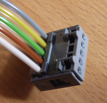

Welcher Stecker ist das? (5pol. RM2.5)
Gast #4695893
Danke!
Die scheinen es zu sein.
Bei Reichelt finde ich nur die Stiftleisten dazu, aber nicht die
Stecker.
Wo bekommt man als Normalsterblicher (also ohne erst ein Gewerbe
anzumelden und eine USt-ID zu beantragen) diese Stecker her?
Und eine Crimpzange wird man dazu wohl auch brauchen...?
Gast #4698350
Hallo Max,
danke!
Inzwischen habe ich auch mal bei Lumberg selbst nachgesehen.
Die Minimodul Stecker mit Schneid-Klemm-Anschluss (IDC) wie oben auf dem
Foto sind offenbar abgekündigt. Ich finde sie auch nirgends mehr.
TME hat immerhin die zum Crimpen.
Aber die Crimpzange ist schweineteuer - da wäre Schneid-Klemm
tatsächlich schick, zumal die existierenden Leitungen ja bereits
Flachbandkabel sind.
Bei TME gibt es auch noch Stecker und Buchsen eines polnischen
Herstellers, die so ähnlich aussehen wie die Lumberg Minimodul:
Tomic N1605, PZ1305, PZ2305.
Die Doku ist aber etwas dürftig...

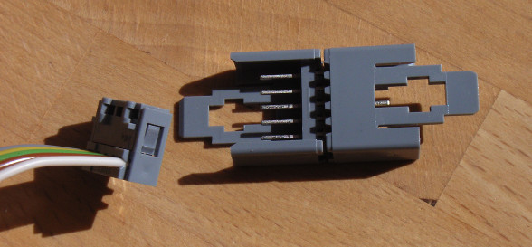

Gast #4699315
Wenn man die Lumberg Datenblätter mit dem Bild Nr. 3 oben vergleicht,
sieht man, dass es kein Lumberg Stecker ist.
Er ist nicht gecrimpt, und er sieht auch nocht wie ein MBX 2,5 aus.
Es muss also irgendwo noch einen Hersteller geben, der solche Stecker
baut.
Aber wer?
Gast #4700346
Das liegt wohl weniger an den Steckern als daran, dass die zugehörigen
Kabel (Stegleitung 2,54mm) viel zu viel Platz brauchen und unerfreulich
unflexibel sind. Das richtige Abisolieren ist übrigens auch nicht so
einfach. Die Technik wurde daher eher in älteren Geräten wie
Röhrenfernsehern eingesetzt.
Georg
Gast #4700375
Nochmal eine Beschreibung zu den MKS-Stecker:
Chrip-Werkzeug nicht nötig, einfach die Leitungen (0,25mm2) in die
Buchsenleiste einführen und zusammendrücken, fertig!
Nach meiner Ansich die für diesen Zweck am Besten geigneten am Markt,
nur leider schwer beschaffbar.
Gruß Peter
Gast #4702071
Peter, Du bist ein Goldschatz! ;-)
Die sind's!
Der Stecker ist ein Stocko MKF 13260, auf den Platinen sind Stocko MKS
2750, und oben im Bild 1 ist noch ein Stocko MKS 12850
Verbindungsstecker zu sehen.
Ich finde die Stecker genial. Einfach und werkzeuglos zu verarbeiten,
verpolungssicher, mit Rastlasche. Die wären ja sogar für eigene
Bastel-Projekte nicht schlecht. Ich glaube, man könnte zum "Frickeln"
sogar mit Flachsteckern da dran.
Hast Du einen Tipp, wo man die bekommt?
Bisher habe ich nur Quellen gefunden, die nur B2B verkaufen oder einen
Mindestbestellwert von 50€ haben.
Ich kann ja schlecht in Wuppertal vorbeifahren und schauen, ob die einen
Werksverkauf haben... ;-)
