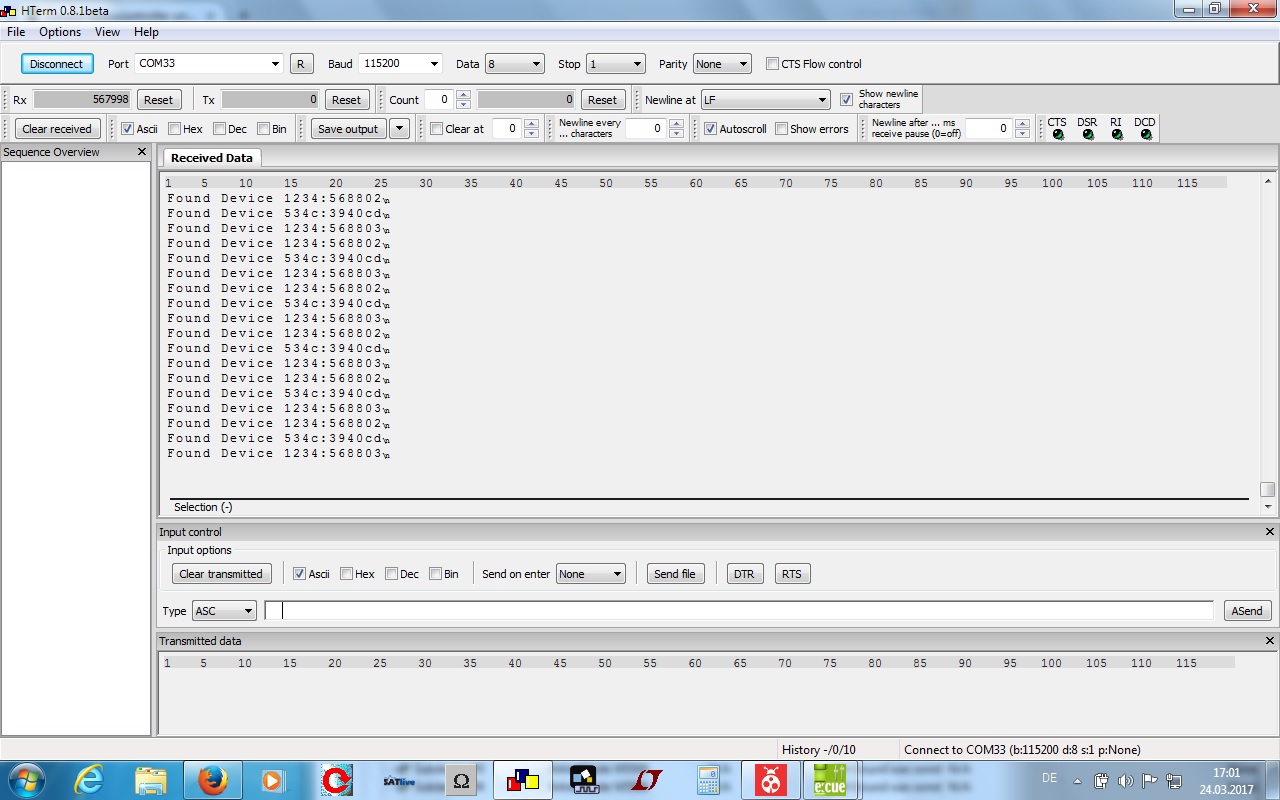

So es ist vollbracht. Es funktioniert.  Wenn man den Teil das Programms
manipuliert so das die Discovery Antwort ungültig ist wird der Baum so
lange durchsucht bis nur noch das vorhanden Devices übrigbleibt. Also
upper=lower -> devices UID.  Das sagt mir das der Algorithmus
funktioniert. Sonst würde das Unendlich hin und her gehen.
Nun muss ich mal ein paar devices Basteln und schauen ob wirklich
funktioniert ;) .

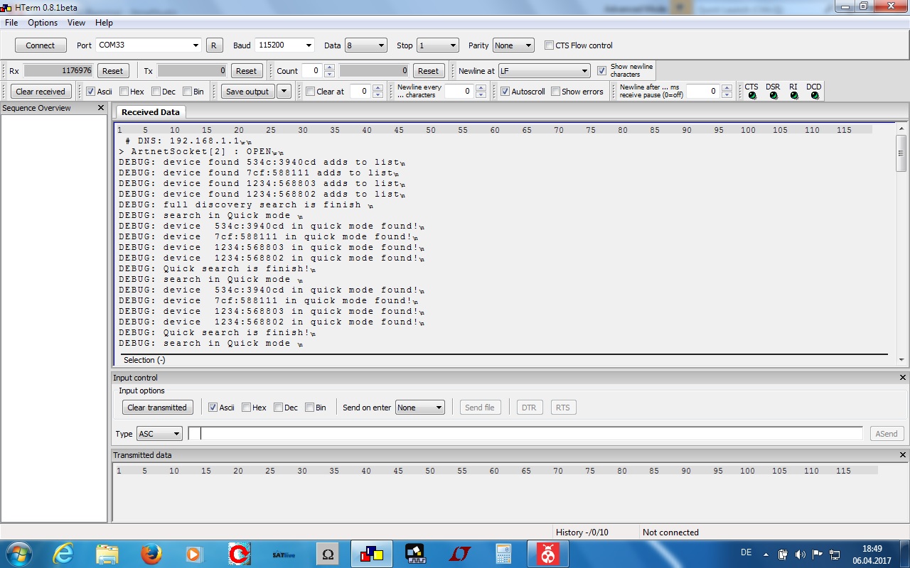

So wieder ein Stück weiter.
Der Quick Mode funktioniert. Im Quick Mode wird geprüft ob die Geräte
aus der UID Liste noch vorhanden sind. Hierzu sendet man ein Mute packet
an das Gerät.  Antwortet es ist es vorhandene wenn nicht löscht man das
aus der Liste.
Ist keine Liste vorhanden wird zuerst ein full discovery ausgelöst und
danach der Quick mode. Wird die liste gelöscht weil keine Geräte mehr am
Bus sind wird somit automatisch wieder ein komplettes discovery
ausgelöst. Ab und zu sollte man dann doch wieder ein komplettes
discovery auslösen um neue Geräte zu erkennen.
Das ganze benötigt relativ viel die Heap mit verketten listen etc.
Anfangs habe ich beim löschen nen Bug drin gehabt so das nach ca 4h der
speicher zu lief.  Eine Range wurde nicht richtig freigegeben.

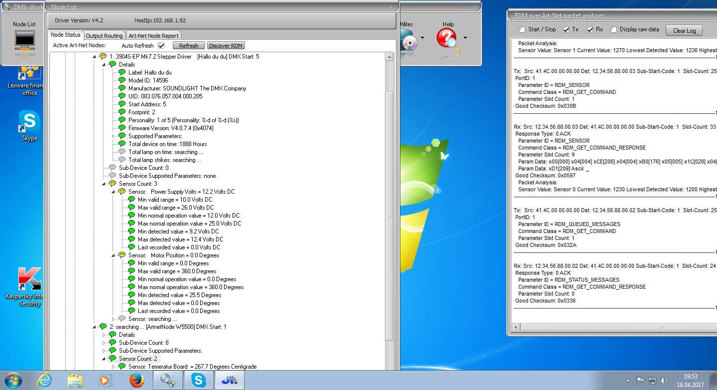

So wieder ein Stück weiter. Wie man sieht lassen sich jetzt die RDM
Geräte im DMX Workshop verwalten. Allerdings bin ich von den
Funktionalitäten etwas enttäuscht. Die Grundsätzlichen Parameter lassen
sich Verwalten mehr aber auch nicht. Außerdem fragt DMX Workshop
Parameter ab die unter Support nicht aufgelistet werden -> nicht Norm
gerecht. Die UID wird wie man sieht dezimal angezeigt usw...
Das Abfragen der Subdevices funktioniert noch nicht da mir das Paket
ArtRdmSub schleierhaft ist.  Eigentlich soll es Bandbreite sparen, kurz
gedacht.  Das funktioniert in Richtung Workshop-> Gerät  aus einen
ArtRdmSub Paket werden für alle Subdevices RDM Anfragen generiert.  Aber
was soll ich damit anderes herum ? Wenn ich einen DMX IN habe ? Ich weiß
doch nicht was der RDM Controller vor hat und kann doch nicht auf gut
Glück warten bis ich alle Anfragen wieder eingesammelt habe um ein
ArtRdmSub zu versenden. Zumal ich mich als Proxy neutral verhalten muss.
Das ganze ist sowie so nicht unproblematisch da man ja die Antwort vom
Bus abwarten muss stapeln sich die Anfragen im Fifo. Außerdem ergeben
sich Problematiken beim multiplen Controllern mit einigen PIDs. So das
Parameter bei dem anderen Client nicht aktualisiert werden.
Wie man merkt ist das ganze nicht so wirklich zu ende gedacht.

Hmm ich werde nicht herum kommen es doch implementieren zu müssen. Da
sonst zumindest mit dmx Workshop keine Subdevices  unterstützt würden.
Ich habe mir auch einen Weg ausgedacht die Antworten wieder
herauszufischen.
Das geht relativ einfach wenn man den Umstand nutzt die UID des
Controllers als Quelle zu benutzen. Somit kann man die Antworten prüfen
und dann nach PIDs sortieren.
Allerdings ist offensichtlich im DMX Wortshop ein Bug drin. Bei der GET
Anfrage per ArtRdmSub setzt Workshop den SubCount auf 512 also die
maximale Anzahl an zulässigen Subdevices für ein RDM Gerät.
Dadurch würden dann 512 GET RDM Messages auf dem Bus erzeugt, an
Subdevices die nicht vorhanden sind, meine Geräte quittieren das mit
einen negativen ACK -> E120_NR_SUB_DEVICE_OUT_OF_RANGE.
Der Subcount muss der Tatsächlichen Anzahl der Subdevices aus dem
DeviceInfo entsprechen und die Subdevices müssen fortlaufend sein! Sonst
funktioniert das ganze nicht.
Das die Subdevices fortlaufend adressiert sind ist nicht sichergestellt.
Es können auch zwei Subdevice 1 u.6 vorhanden sein. Das hängt mit der
Abfrage vom DeviceInfo zusammen.
Ewt. setzt man deswegen das Subcount auf 512. Das ist aber ein weiterer
ziemlicher Unsinn weil man somit unnötig Bus Trafic erzeugt.
