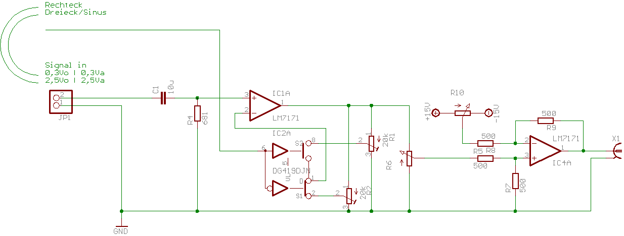

Ich weiß nicht genau ob du mich richtig verstanden hast. Habe zur
Sicherheit nochmal ein Schaltbild angehangen (R3 ist der von dir
erwähnte Widerstand. War das so gemeint)
Ich werde es mal so ausprobieren.

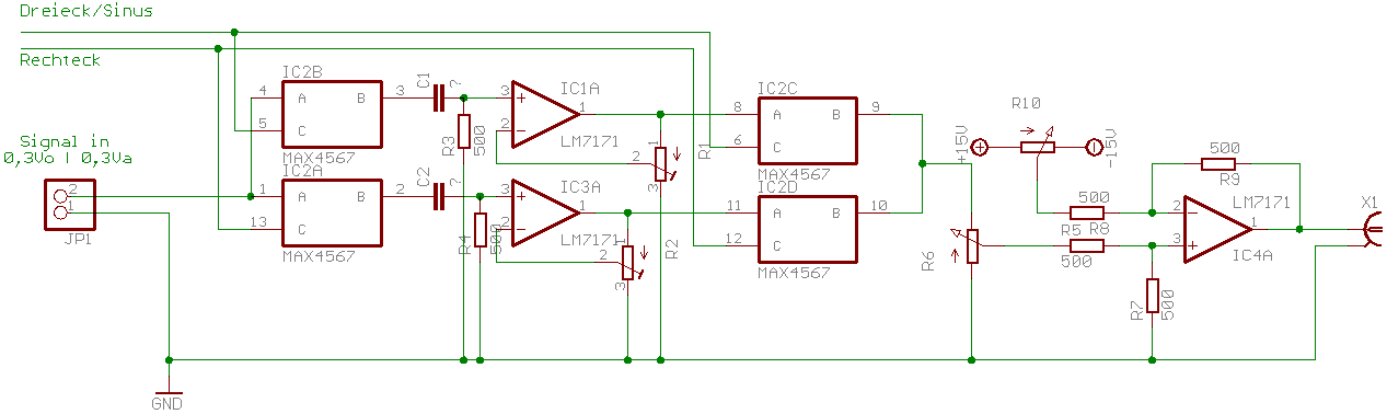

von Simon Küppers (Gast)
Puh, 4,7uF keramik? Na die muss ich erstmal ordern, sowas hab ich ja
garnicht hier. Ich persönlich denke aber 50R müssen nicht sein, 500R
tuns doch sicher auch oder?
Im Anhang nochmal die ganze Schaltung. (Etwas verwirrend, aber mein
Signal beträgt entweder 0,3Va/0,3Vo oder 2,5Va/2,5Vo. Dafür brauche ich
jetzt 2 verschiedene Verstärkereinstellungen.
von Christian Rötzer (Gast)
Ja wo isser denn, der Anhang? Das mit den 50 Ohm oder 75 Ohm solltest Du
nur dann ernst nehmen, wenn Deine Signalquelle eben auch den entspr.
Ausgangswiderstand besitzt und eben über ein Koaxkabel zugeführt wird.
Sonst hast Du keinen linearen Frequenzgang mehr. Wo kommt das Signal
denn her?
das signal kommt aus einem AD9832.
Ja, aber die Spannungsquelle ist ja der Koppelkondensator !
Hier der Anhang
Okay, ich habe einfach mal einen 681R Widerstand als Abschluss genommen.
Offset scheint nahezu auf 0V zu liegen (kann mit meinem ossi keine
abweichung erkennen). Nun liegt natürlich die Grenzfrequenz wesentlich
höher, was man durchaus merkt.
Mal schauen wo ich größere Kondensatoren herbekomme.
Ehrlich gesagt verstehe ich nicht, für was Du den Kondensator überhaupt
brauchst. Klar willst Du nur den AC-Anteil verstärken, aber wenn Du da
schon so einen tuffigen Trimmer für die Verstärkung vorsiehst, warum
nicht auch für den Offset? Ähnlich wie hinten an der Ausgangsstufe.
Warum das Signal nicht ständig (ohne Umschaltung) in IC1A und IC1B
einspeisen? Falls Der 300 Ohm Widerstand aus dem AD Beispiel existiert,
läßt Du somit IC2A, IC2B, C1, C2, R3 und R4 einfach weg.
Oder wie wäre es damit: Schalte doch einfach die Verstärkung eines
Opamp mit einem MAX4567 um.
Der AD Wandler spuckt nur 0,3Va mit 0,3Voffset aus. das wollte ich kurz
mit einem Kondensator beseitigen um das Signal zu symmetrieren. Meinst
du ich soll den ersten Verstärker auch als Subtrahierverstärker
vorsehen?
Welcher 300 Ohm Widerstand aus welchem Beispiel?
Ich glaube nicht dass das geht, da ich den MAX4567 nur mit 5V/0V
(asymetrisch) versorgen werde und im Rückkoppelpfad von dem ersten
Operationsverstärker +/- Signale auftreten.
Achja und die vielen analog-Switches sind nur da, weil der MAX4567
schon die "kleinste" Variante in der Hinsicht war, und da 2
Doppelswitches drin sind.
>>Dann sind's die internen 200 Ohm des IC's selber, die Du auch
benutzt(?)
Ja.
Der Widerstand sollte in folgender Beschaltung doch nicht großartig
stören, wenn ich das richtig erkenne! Weder der Widerstand spielt hier
eine große Rolle, noch variiert hier die Spannung stark.
