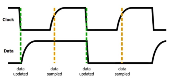

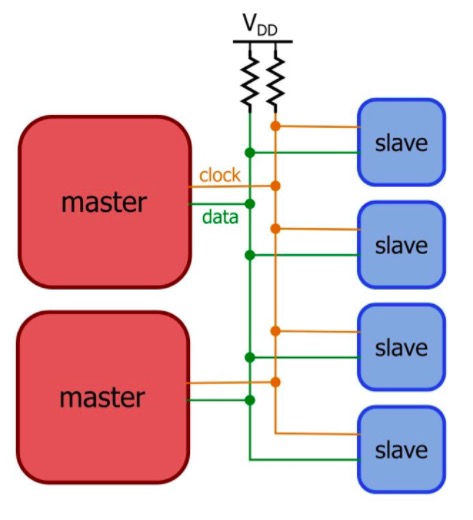

(Clock-Takt, Data-Daten) Es werden nur zwei Signale (Takt und Daten) verwendet, unabhängig davon, wie viele Geräte im Bus sind. Beide Signale werden durch entsprechend große Widerstände auf eine positive Versorgungsspannung gezogen. Jedes Gerät verbindet sich mit dem Takt- und Datensignal über Open-Drain- (oder Open-Collector-) Ausgangstreiber. Jedes Slave-Gerät wird mittels einer 7-Bit-Adresse identifiziert; Der Master muss diese Adressen kennen, um mit einem bestimmten Slave zu kommunizieren. Alle Übertragungen werden von einem Master initiiert und beendet; Der Master kann Daten an einen oder mehrere Slaves schreiben oder Daten von einem Slave anfordern. Die Bezeichnungen "Master" und "Slave" sind inhärent nicht permanent: Jedes Gerät kann als Master oder Slave fungieren, wenn es die notwendige Hardware und/oder Firmware beinhaltet. In der Praxis übernehmen eingebettete Systeme oftmals eine Architektur, in der ein Master Befehle an mehrere Slaves sendet oder sammelt. Das Datensignal wird an der fallenden Flanke des Taktsignals aktualisiert und auf der ansteigenden Flanke wie folgt abgetastet:
Die Daten werden in Ein-Byte-Abschnitten übertragen, wobei jedes Byte gefolgt wird von einem Ein-Bit-Handshake-Signal, das als das ACK/NACK-Bit (quittieren oder nicht quittieren) bezeichnet wird.
