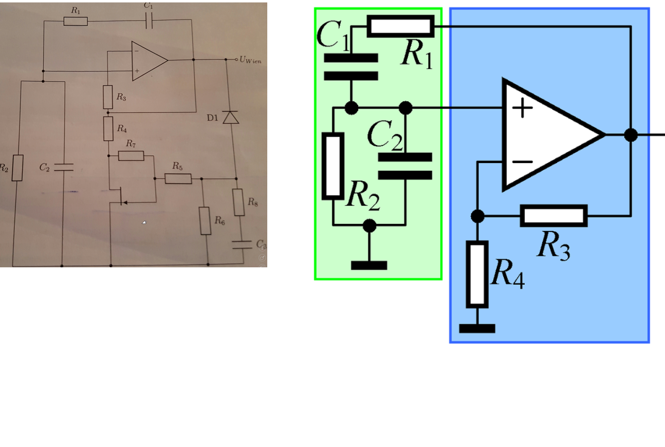

Wien Robinson Schaltung?
Die linke Schaltung ist so nicht korrekt. Der Zweig mit R4 und dem FET
soll die Amplitudenstabilisierung sein, in dieser Schaltung arbeitet die
aber direkt gegen den Opamp-Ausgang.
R3 müsste genau wie in der Wikipedia-Schaltung angeordnet sein damit der
Oszillator funktioniert.
R3 und R4 bestimmen die Spannungsverstärkung, und die
muß genau 3 sein. Wenn weniger schwingt die schaltung nicht,
wenn mehr, ist die Amplitude nicht stabil und das Signal
nicht mehr Sinusförmig. Deshalb gibt es auf der linken
Schaltung einen Regelkreis.
Stimmt, hatte ich vorher übersehen.
